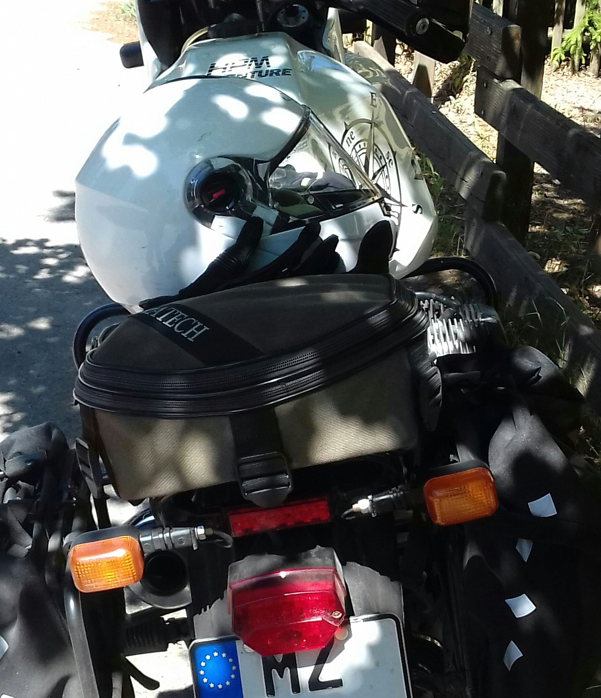

Swt
Swt
16.02.2021
1.633
Rhoihesse
HPM
Ich hab schon immer "feste" Blinker siehe Bild oben.
Noch nie Probleme gehabt auch im Gelände.
