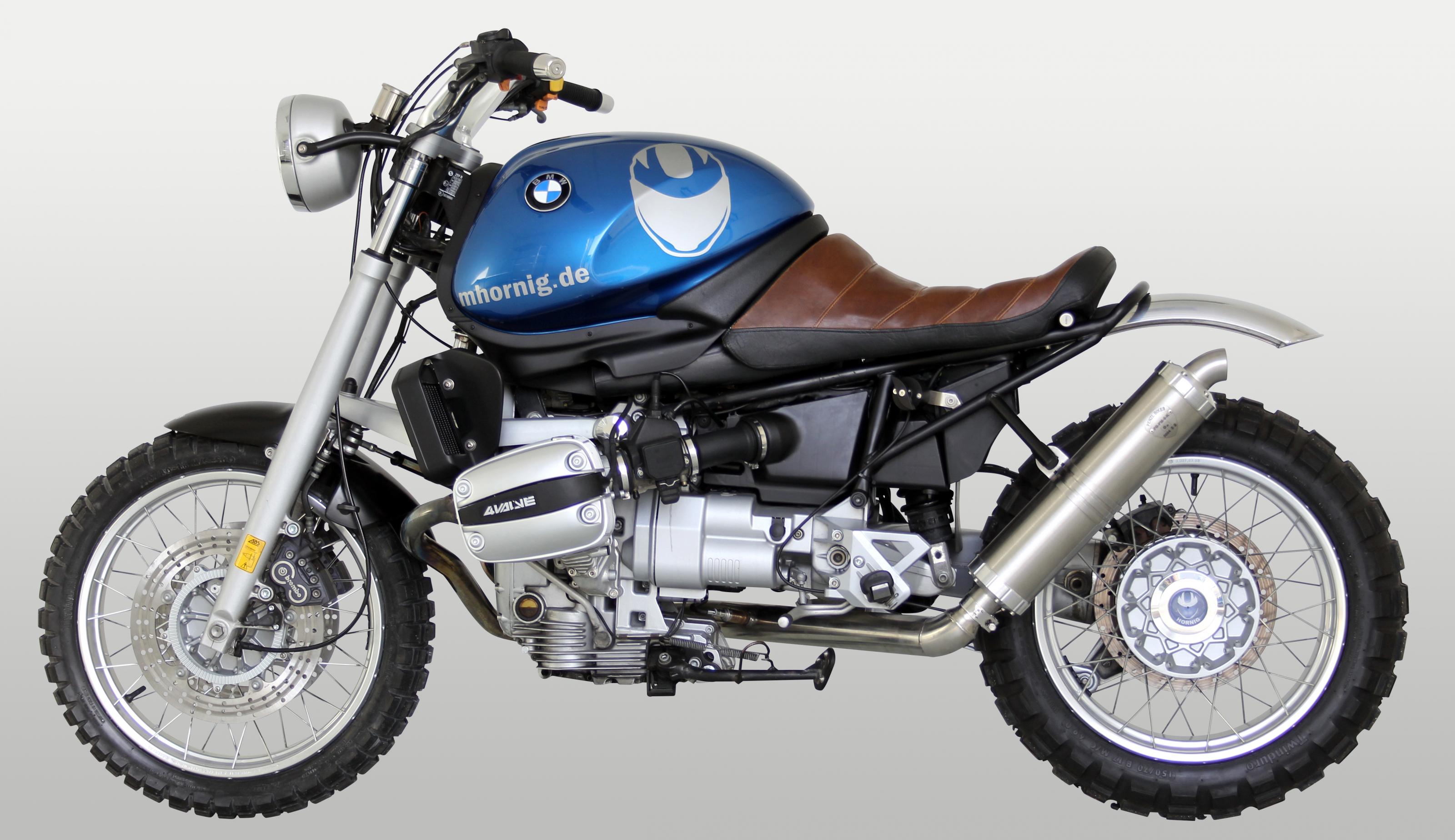

Ich mag den Begriff "tuntig" auch nicht, habe deshalb das Design der R850R als "tantig" bezeichnet, kommt von "Tante", nicht von "Mann mit divergierenden Se.xualpräferenzen". Ich habe mal einen Scrambler auf R850R-Basis von Hornig gesehen, den fand ich optisch sehr interessant:
Den jetzt mit einem Tank in rosametallic und mit Swarovsky-Glitzersteinen drauf, dann kommen wieder die divergierenden Präferenzen ins Spiel;-)
