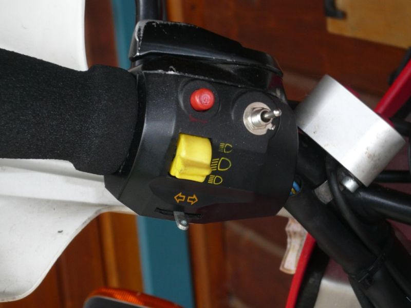

    hallo Karl
    habe das gleiche Problem, ich werde mir wohl auch etwas selber "schnitzen" müssen.
    Ist echt komisch so einen Schalter einzeln bekommt man nicht, oder hat irgendjemand eine Quelle ????
    gruss charly
    P.S.habe dann Samstag nachmittag kurz das Problem so gelöst, vorläufig

    Zitat Zitat von charlyo Beitrag anzeigen
    hallo Karl
    gruss charly
    Klicke auf die Grafik für eine größere Ansicht
Hits:	235
Größe:	73,9 KB
    Gute Idee aber nicht wirklich ergonomisch.
    Im Moment ist hier bei meiner Materialsuche im Haushalt nichts mehr sicher.Ich glaube das Kunstoffschneidbrett muß dran glauben.Zum Glück habe ich eine große Proxxon Minimot Ausstattung.
    Viel Glück!
    Karl
