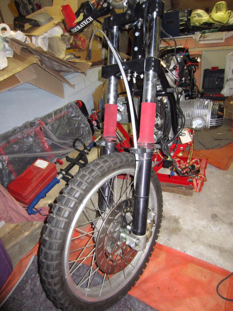

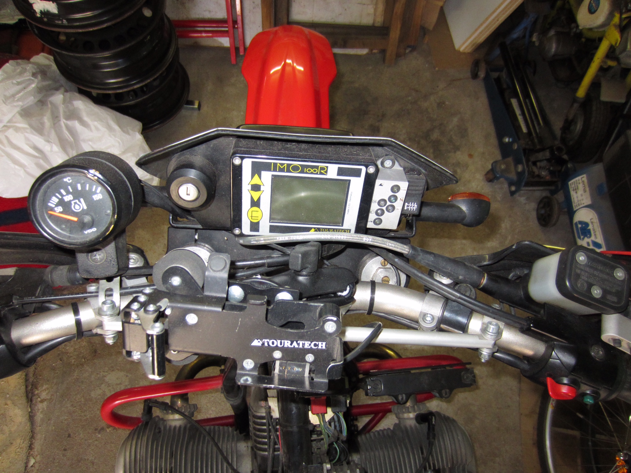

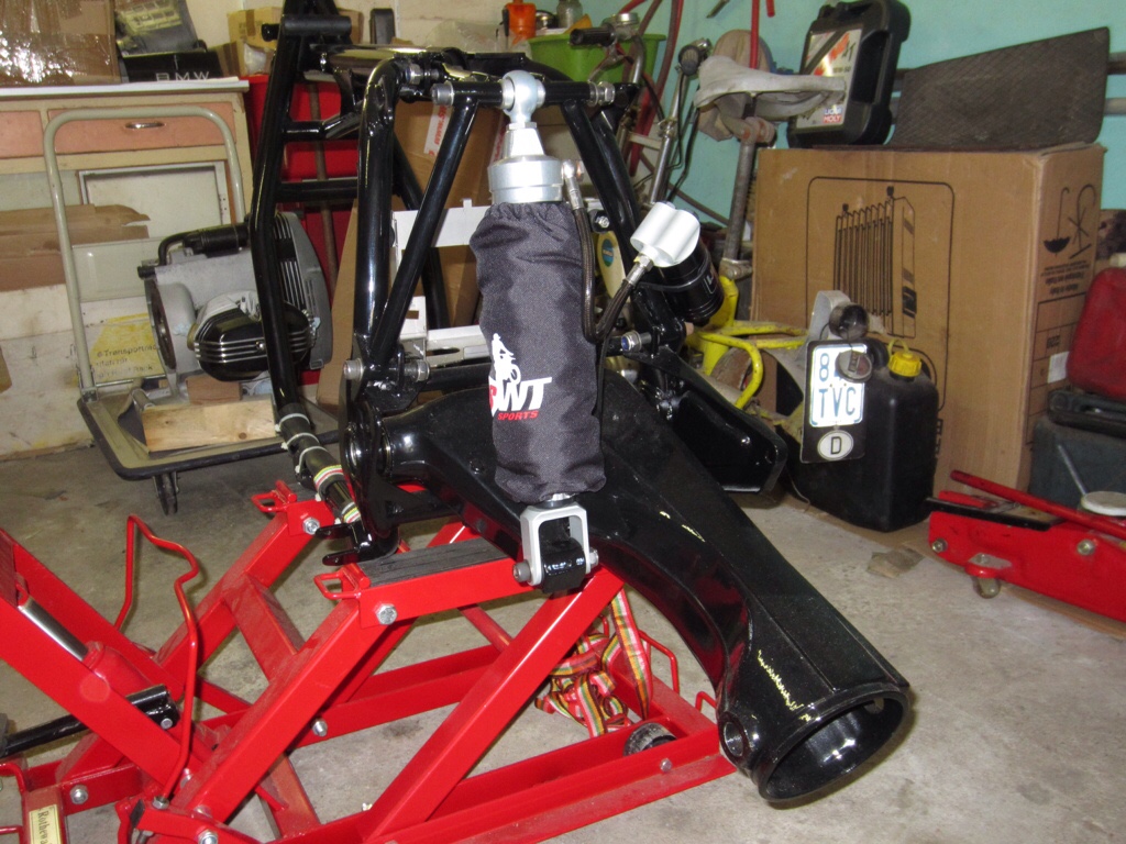

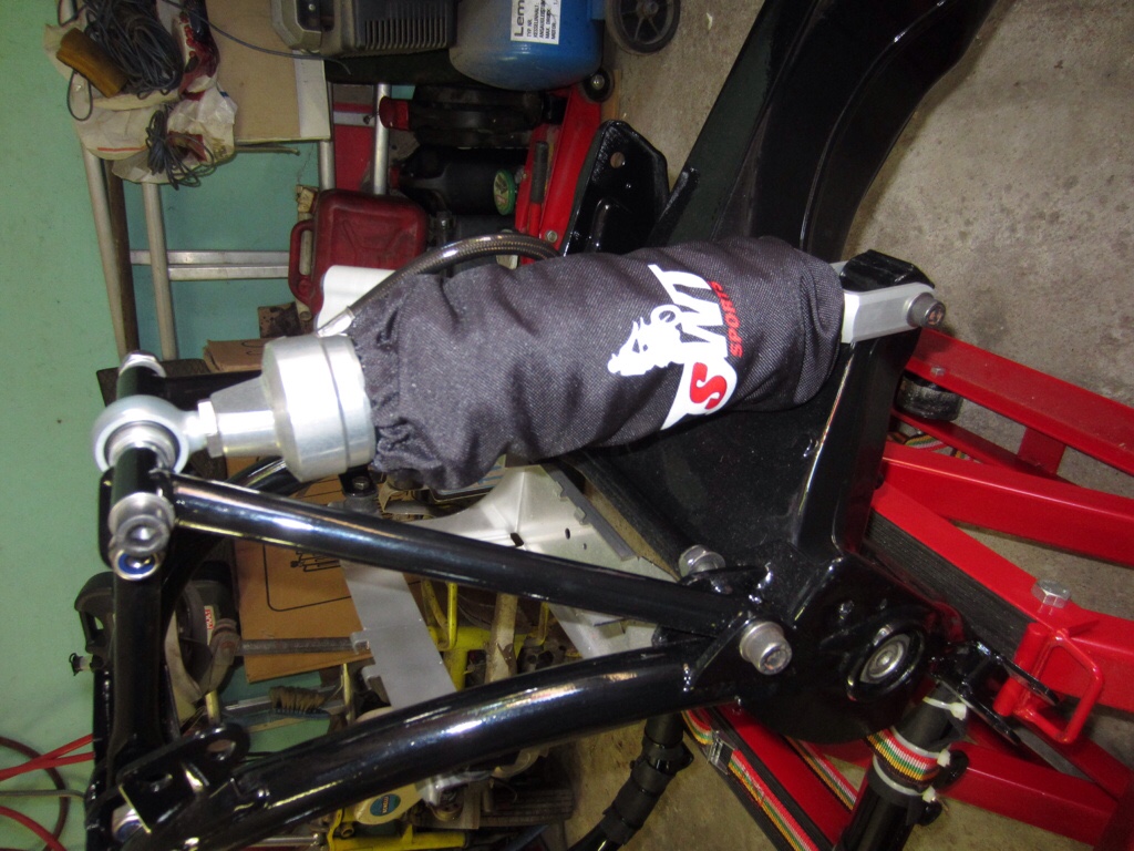

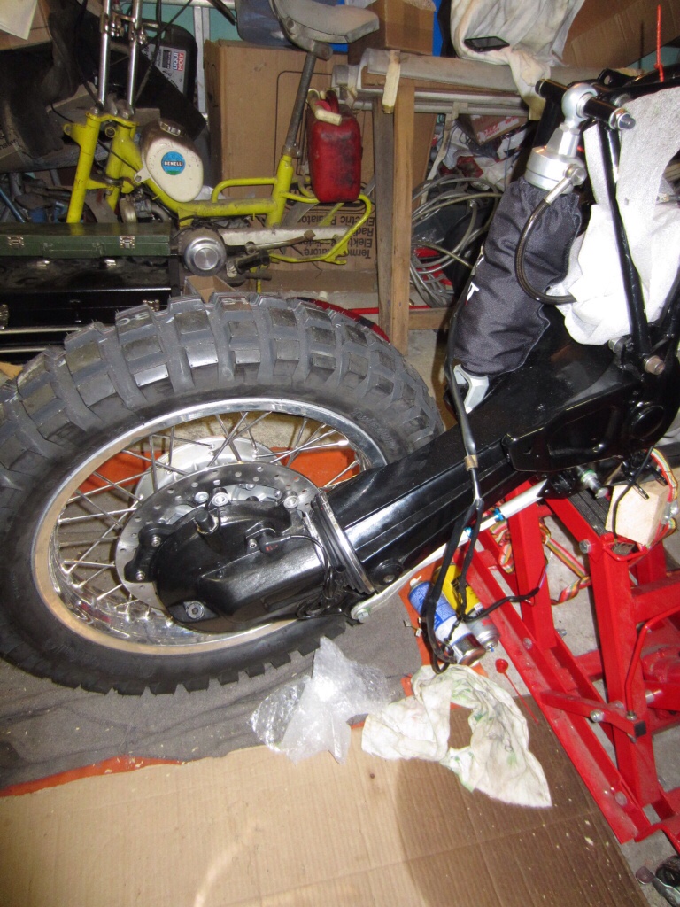

    Umbau-News zu meinem 100 GS Umbau 2.0
    Hallo liebe Gemeinde,
    vor nunmehr gut 3 Jahren habe ich den in den vorangegangenen Beiträgen erwähnten Umbau wieder in die Originale rot weiße 100 GS PD der 1. Serie zurückgebaut. Diese PD (mit sehr vielen Gimmicks wie z.B. die original BMW Marzocchi-Gabel, Gletter-Endtopf, HR-Vorderradbremse und modifizierter Trommelbremse) habe ich dann in einem -für beide Seiten- sehr guten Deal verkauft. Zweiradtechnisch betrachtet wird meine Garage jetzt noch von meinem ersten Moped (Yamaha XT 500 Bj. 1981, der 1150 GS Bj. 2003 und... meinem 100 GS Umbau 2.0 bewohnt.
    An besagtem Umbau bastele ich nun schon seit knapp 3 Jahren, wobei es sich um einen absoluten Neuaufbau handelt und ich praktisch ein ganzes Motorrad mit Teilen aus diversen Quellen komplettiert habe.
    Der Rahmen wurde von einer Fa. (welche nicht mehr existent) ist verstärkt, geschweißt, neu lackiert und für die Aufnahm eines Zentralfederbeines umgebaut.
    Hier scheine ich noch Glück zu haben, da mein Rahmen sehr anständig geworden ist. Ich habe jedoch auch einen anderen betroffenen Kollegen kennengelernt, dessen dort gefertigter Rahmen nur noch für die Schrottpresse taugt. Sein Rahmen wurde als einer der letzten kurz vor Firmenauflösung zusammengeschustert.
    Heutzutage wäre ich auch schlauer und würde mich gleich an Manuel von SWT wenden! Leider war er damals noch nicht so weit mit der "Serienproduktion".
    Hier nun einige Fakten zum Umbau: vorn wird die vorhanden 300mm WP Extreme verbaut, HR Bremsanlage mit 4 Kolben Bremszange,
    TT Lampenmaske, IMO 100R, 1100 GS Schwinge und Scheibenbremse mit Kardanadapter, Zentralfederbein, V2A Krümmer mit Gletter-Endtopf, kleiner OriginalTank, gekürztes Heck mit 1 Mann Sitzbank, SWT Hauptständer und andere Teile von SWT, Pivot Pegsz.
    Bisher bin ich ganz gut vorangekommen (mal abgesehen von dem blöden Fehler: die Kupplungsdruckstange vergessen einzusetzen).
    So durfte ich nochmals das Getriebe abschrauben und den Motor etwas nach vorne setzen, um die Kupplungsstange an der bereits eingebauten 1100 Schwinge vorbei zu pfriemeln.
    So, das soll es erstmal gewesen sein. Ich werde weiter berichten und Euch (hauptsächlich der Umbaufraktion) auch mal mit der einen oder anderen Frage auf den Geist gehen.
    Gruß aus Berlin
    Stefan (Stö)
