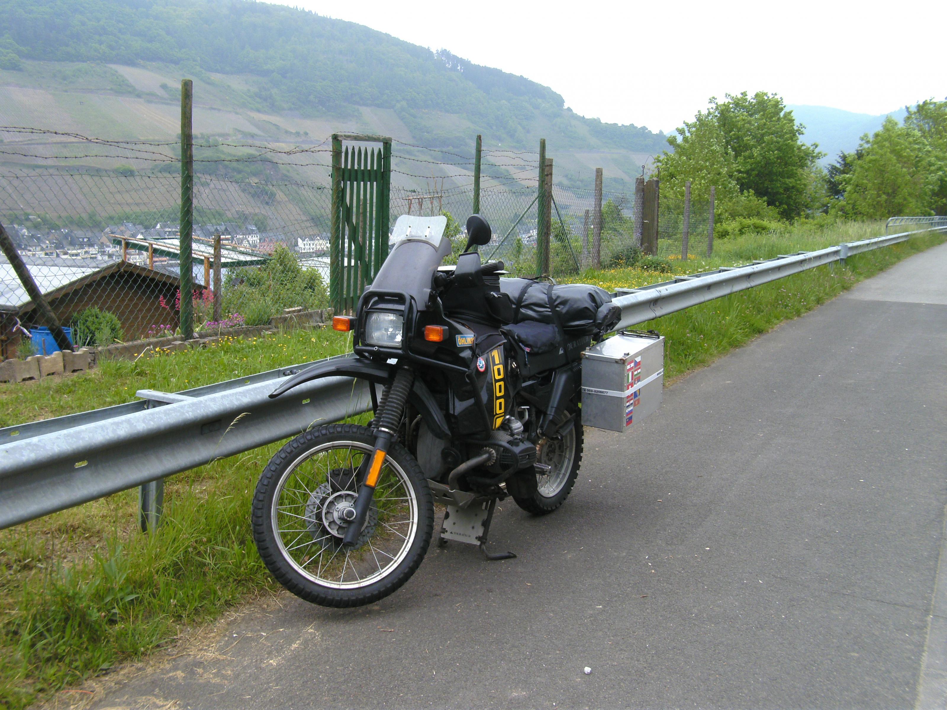

Schick! Fragen:
  • warum keine FaltenbĂ€lge, sondern diese USD-"Protektoren"?
  • was ist mit dem SeitenstĂ€nder - Federn schlapp?
  • tĂ€uscht das oder ist das eine 4V-HR-Felge? Wenn: Spurversatz?

Schick! Fragen:
  • > waren dran, und ich bin noch nicht bei der Kosmetik
  • > nein , er kommt mit dem Gummipuffer an den HauptstĂ€nder. Wenn der oben ist, ist der SeitenstĂ€nder auch oben.
  • > das tĂ€uscht, ist eine Originalfelge mit 130 in 17 Zoll.

Hallo zusammen, danke nochmal.
Die Kosmetik, wie EdelstahlstĂ€nder oder neue Lackierung der SturzbĂŒgel , etc. Kommt erst wenn sie technisch in Ordnung ist. Und da hapert es noch.
An den Stösselstangen ölt sie und die Lima bringt keine Leistung.
Also Zylinder ziehen, neue Dichtungen, Lima ĂŒberholen, und gefĂŒhlt noch dutzende anderer Kleinigkeiten.
Aber das wird schon. Ich wusste es schon vorher.
Das Fahrwerk ist ĂŒbrigens wirklich klasse. Da ist auch alles in Ordnung.
Gruß, Dirk
