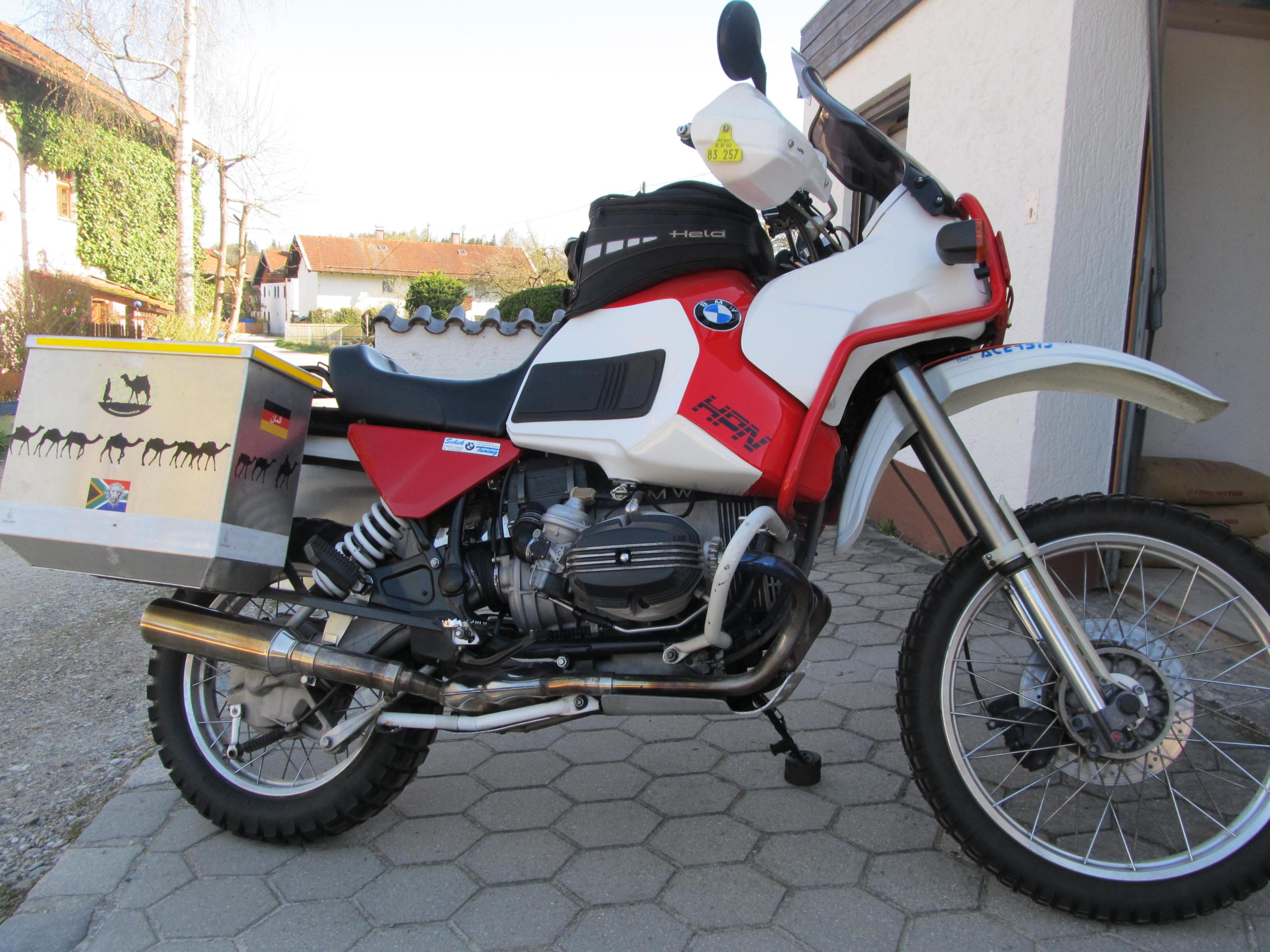

Zum Neujahr gibt es für die G/S neue Kopfdichtungen. Sie hat da etwas geschwitzt,
weil ich nach der Triebwerksrevision durch den Vorbesitzer einige Tausend Kilometer
unterwegs war, ohne die Köpfe nochmal nach zu ziehen. Hätte ich mal gleich machen sollen.
Aber so kann ich gleich mal die Sebring nachlackieren, die bei den Offroadeinsätzen ordentlich
Patina angesetzt hat.
Wünsche ein frohes Neues und lieben Gruß aus dem Süden Mittelfrankens - Ray
