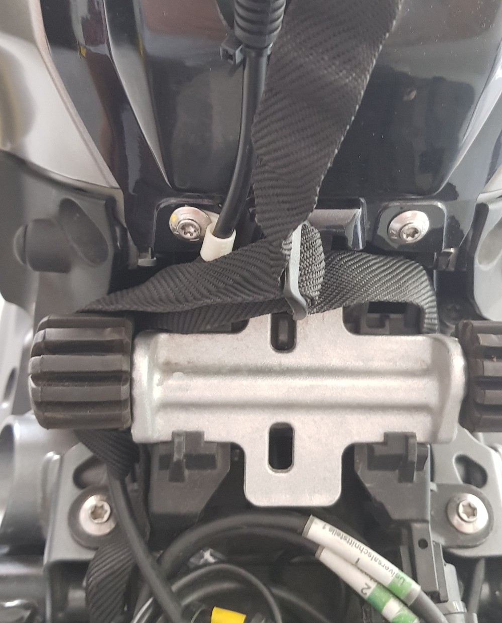

    Wo befestigt man am besten den Sicherheitsgurt einer Airbagweste?
    Die Kartusche löst bei 30 Kg Zugkraft aus.
    Ich meine, da würde sich der Rahmen als Befestigungspunkt für den Gurt empfehlen. Aber wo oder wie am besten?

    Ich habe den Gurt rechts vorne unter der Sitzbank am Rahmen befestigt.

    Vorne unter der Sitzbank:

    Ich habe die Reißleine an meiner R 1200 GS unter dem Fahrersitz an der Strebe wo sich auch die Aufnahme des hinteren Stoßdämpfer befindet!

    ich habe den Gurt am Rahmen unterhalb der vorderen Sitzhöhenverstellung durchgezogen. Zwar etwas fummelig aber man macht es ja nur einmal.

    Zitat Zitat von Boogieman Beitrag anzeigen
    Hallo ???,
    Klicke auf die Grafik für eine größere Ansicht
Hits:	396
Größe:	230,0 KB
    Gruss
    Klaus
    Jepp, exakt so habe ich es auch (s. Bild oben)
