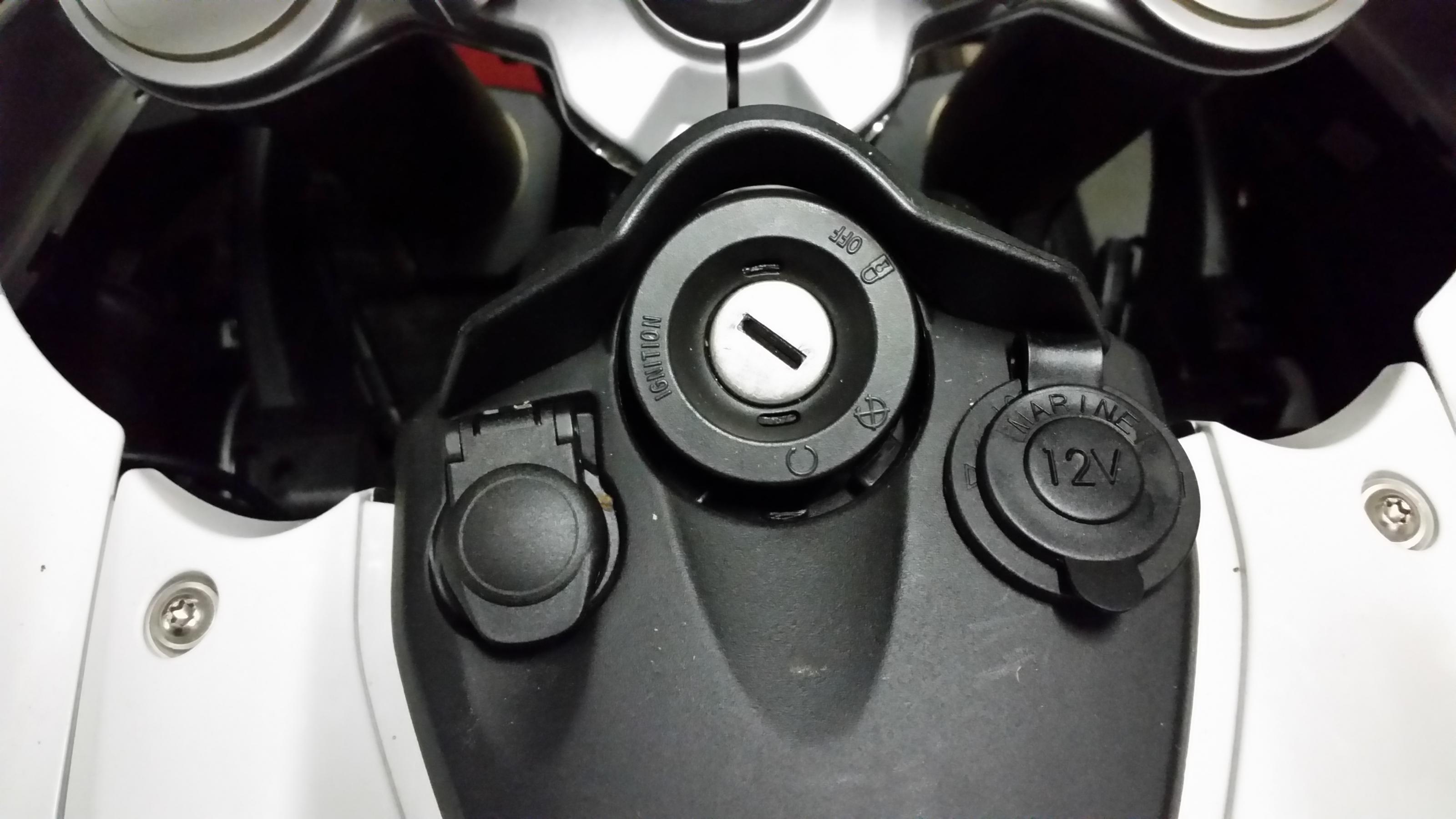

Hallo ich habe das Problem so gelöst, kann man auch noch für anderes nutzen...20141213_140224.jpg
Gruß Tom
