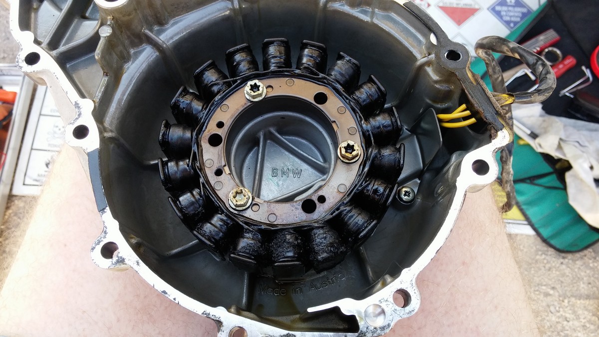

Wenn ich mich nicht irre, passt neuer Rotor nicht auf alten Stator und umgekehrt.
Gruss Thomas
Soweit ich weiß wurde der Stator nicht verändert und der Rotor hat nur die zusätzlichen Bohrungen um den Ölfluß zu erhöhen.
Bei mir tut jetzt auch ein 2013er Stator seinen Dienst zusammen mit dem 2010er Rotor

So wie ich das (aus 2. Hand) gehört habe könnte das mit dem "konstruktiven Kippen" des Motors von der 800S auf die GS nach hinten (45° --> 11° Neigung der Zylinder) zusammenhängen. Damit wurden auch Ölbohrungen zur Lima "gekippt" und damit die Ölmenge zur Limakühlung unfreiwillig reduziert. Daher auch die spätere Änderung der Lima. Bei S und ST hört man ja eher wenig von Limaproblemen, oder?
Wenn man dann die Ergebnisse der Dauerhaltbarkeitsprüfung für die GS von der S einfach nur übernimmt...:sleep:
Denn speziell bei dem LiMa-Problem handelt es sich sicher nicht um "einzene Fehler"...

So wie ich das (aus 2. Hand) gehört habe könnte das ...
Gibt es hier jemanden der etwas konkreter werden kann was die (mutmaßlich) zwischenzeitlich vorgenommenen konstruktiven Änderungen an der F800GS in Sachen Lima angeht?
Vielleicht mit alten vs. neuen Teilenummern?
Das könnte mir in der laufenden Diskussion mit BMW weiterhelfen ...
Ciao Bernd
Habe ich kürzlich bei realoem.com entdeckt: RealOEM.com - Online BMW Parts Catalog
Da kann man zum einen den neuen gelochten Rotor erkennen und klickt man auf die Teilenummer (12318524422) des Generators, so bekommt man die Teilenummer angezeigt, die damit ersetzt wurde: 12317690427. Das dürfte dann der alte Generator sein. Man sieht sogar den Zeitraum, in dem er verbaut wurde.
LG
Jörg
Hallo Jörg,
vielen Dank für diesen sehr hilfreichen Beitrag. Ein Foto vom alten Rotor hast Du nicht zufällig?
Edit: Hab's selber gefunden:
http://www.bmwmcchattanooga.com/showAssembly.aspx?ukey_product=1031800&ukey_assembly=187353
Ciao Bernd

Auf Weltreise in entlegene Gegenden nehme ich schon einen Ersatz Stator mit, ein Freund von mir ist deshalb schon mal 2 Wochen in Laos liegen geblieben. In Europa oder auf einer kurzen Reise zahlt sich das aber nicht aus.
Falls jemand übrigens eines der verbesserten Polräder mit Ölkühlung für den Stator sucht, ich habe gerade eines in den Marktplatz eingestellt.
