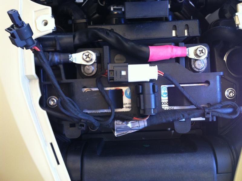

Hallo zusammen.
Ich habe eine Frage, weiss einer, wofür der weisse Stecker auf der Batterie gut ist?
Ich wollte mein Garmin an die Maschine hängen und habe auch den Stecker, denke ich jetzt, dafür gefunden. (Der kleine Schwarze).
Irgendwie bin ich mir jetzt aber nicht mehr sicher, wie ich das Navi am Besten dran kopple.
Achja, die Maschine ist eine neue F800GSA
Besten Dank und freundliche Grüsse
Andy

Also, korrigiert mich wenn ich falsch liegen sollte, aber der weiße Stecker auf Deinem Foto - da hängt doch das Kabel dran das zur Steckdose führt, oder?
Das Navi jedenfalls kommt an den Cartool-Stecker. Das ist der kleine schwarze der auf dem Foto unter dem weißen Stecker ist. Um das Navi daran anzuschließen brauchst Du das Verbindungsklabel. Gibbet beim :) für ca. 10,00 Euro.
VG
Burkhard

Den Cartool-Stecker habe ich jedenfalls an den weißen Stecker auf der Batterie gestöpselt. So einen schwatten Stecker habe ich nicht.
Roads End

Ich habe das Navi jetzt mit dem Cartool-Stecker und dem kleinen schwarzen Stecker verbunden und alles funktioniert. Den Cartool-Stecker habe ich zwischen Batterie und Luftfilterkasten gelegt.

Hoffentlich hast Du auch einen Schalter zwischengesetzt. Mein Navi-Kabel hat noch eine kleine Blackbox, die hat mir gerade die Batterie leergesaugt.:eekek:

Hab ein Garmin 660 und hatte dieses genau gleich an meiner K1200R dran. War absolut problemlos.
