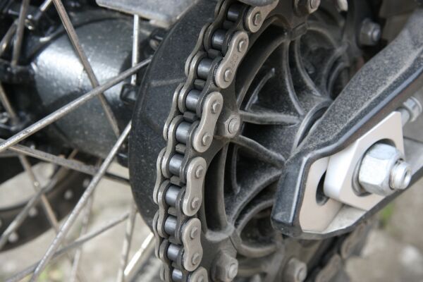

    Bei Offroadfahrten reicht es eigentlich die Lauffläche der Düse am Kettenrad und die Düse selbst mal abzuwischen. Die Düse aus der Ölleitung zu ziehen und sie durchzublasen ist nicht so gut. Zum einen hast Du dadurch jedesmal eine große Luftblase in der ölleitung, die den Ölfluss verringert oder stoppt, zum anderen kann es dazu kommen, dass bei einer häufigen Wiederholung dieser Przedur die Düse und der Schlauch nicht mehr ganz dicht zueinander sind und das System über diesen Spalt Luft zieht.
    Ein Freund von mir fährt auch viel Offroad mit der 800 GS und hat mit verstopften Düsen überhaupt kein Problem, da er mit einem kleinen Lappen abends einfach Düse und Kettenradflanke abwischt.
    So sieht eine Öler geschmierte Kette nach einem Tag auf Sardinien aus. Öler ist ein CLS Speed.
