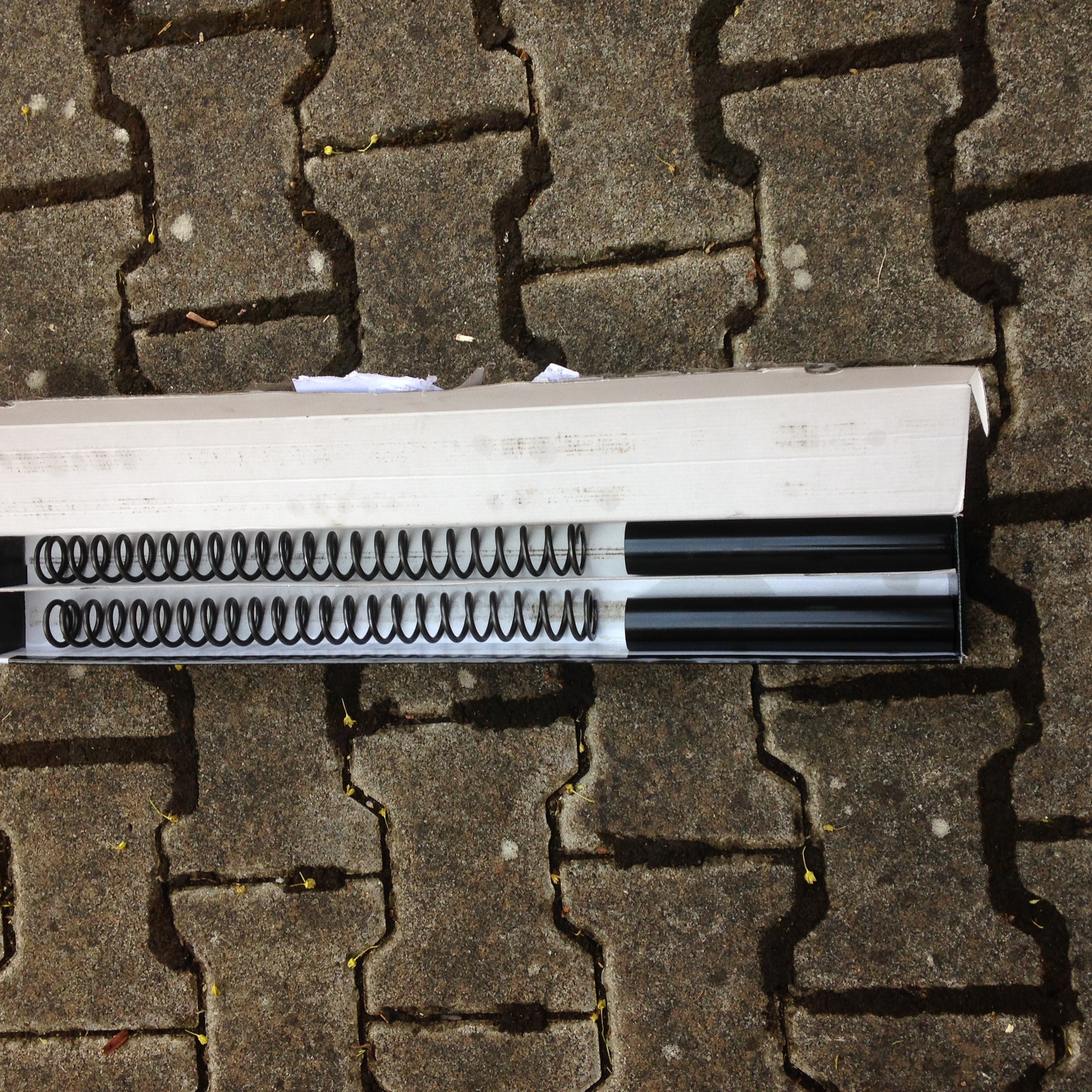

Hallo Ottib, danke für die Antwort benötige ich die Buchse? Habe die Federn von einer werksseitig Tiefergelegten F650 Gs Twin bekommen.
Reicht es nicht aus nur Federn zutauschen?

Ich habe bei der werkseitigen tieferlegung kein Unterschied der voderrad gabel zur originalen gefunden. Meines Wissens wird nur hinten tiefergelgt .

Eingebaut habe ich sie aber nicht,aus dem einfachen Grund,den Ottib schon geschrieben hat.Es wird mit der "anderen" Feder nur der Federweg verkürzt. Lt.BMW-Mechaniker sind die Federn auch weicher und somit wird das Ganze eben auch weicher und die Gabel schlägt dann eher mal durch und das wollte ich nicht.
Man müßte mal die beiden Federn (normal+tiefer) nebeneinander legen und auch die Härte vergleichen.

Bitte beachte, daß die Federn der tiefergelegten und der normalen gleich sind.
D.h., Du brauchst vorne nichts machen. Wenn das kürzere Federbein hinten nicht reicht, höchstens die Gabelrohre etwas durchschieben.
Siehe Bild.Anhang anzeigen 162013
MfG Sepp
Hi Sepp,
habe bei unseren beiden die FEdern getauscht und dabei festgestellt, daß sie bei der ab WERk tiefergelegten genau gleich wie an der normalen waren.
Wenn du auf progressive Federn wechselst, sind i.d.R. Buchsen mit der bei, damit die ursprüngliche Gesamtlänge von Federn und Buchsen wieder erreicht wird.
Die orig. Federn würde ich nicht mehr verwenden sondern gleich den Hunni in die Hand nehmen und progressive rein machen.
