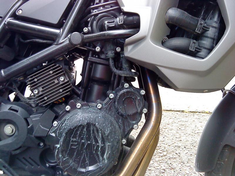

Hier meine Wasserpumpen Story: hab' meine 650GS mit 2.200 KM im April privat gekauft, Bj. 2010. Ende April läuft Wasser aus der Wapu-Bohrung. Wurde auf Garantie beim Frdl. ersetzt. Ende Mai das gleiche wieder. Aussage BMW NL: Is' normal, kommt durch sich ändernde Druckverhältnisse im System. Habe mich wundernd gefragt für was dann der Ausgl.-Behälter da ist?! Mail nach München wurde mit: "Gelegentliche Tröpfchenbildung ist normal....." beantwortet. Heisst für mich, nach jeder Fahrt trockentupfen weil die "Gelegenheitstropfen" irgendwann so gross werden, dass Diese den Zylinder runtersiffen. Im Oktober dann bei 5.200 KM die 10.000 Inspektion gemacht, mit eingesauter, rechter Motorseite. Zweite Wapu auf Garantie ersetzt. Letzte Woche, nach 3 Wochen Stillstand - bin Schönwetterfahrer, unter'm Moped eine blaue Pfütze. Nach genauerem hinsehen festgestellt das Die Nasen den unteren Kühlerschlauch ruiniert haben. Am Montag wird die "Tropfnase" abgeholt. Ich melde mich wieder wenn ich sie wieder habe.

bist du sicher das es von der Wasserpumpe kommt und nicht vom Druckausgleichbehälter welcher nur über die Kühlwasserschläuche an der Wasserpumpe heruntersabbert bzw. abtropft? Mein Sohn hat die F 800 ST und das gleiche Phänomen. Auf Nachfragen bei der BMW-Nd. sagte man uns das der Druckausgleichsbehälter unterdimensioniert sei und bei heißer Fahrweise Kühlwasser über die Membrane des Verschlussdeckels herausgedrückt wird. Seit dem mein Sohn den Kühlwasserstand nach Empfehlung von BMW im kalten Zustand immer auf dem MIN-Niveau gehalten hat entfallen die lästigen "Rotznasen".

@Dirk - nein, kommt definitiv vom unteren Kühlerschlauch. Sieht so aus als wenn die Spezialisten das Ding mit 'ner Kombizange auf den Stutzen geschoben hätten...

Zeig mal sieht die Bohrung auf diesen Fotos in diesem Thread...

So, hab' sie wieder. Tatsächlich Kühlerschlauch. Zerstört beim Einbau der Wapu. War natürlich nicht auf Lager!? Ich hoffe nun das ich die 650GS mal über einen längeren Zeitraum dicht erlebe. Würde mir irgendwie Spaß machen nachdem ich das Teil bis jetzt nur undicht erlebt habe. Gruß Stefan.
