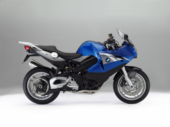

Nun, die Teile der F800ST könnten eventuell passen.
von welchen sprichst du? also schonmal Schwinge, Zahnriemen, Zahnscheibe und auch alles andere was nach hinten am Motor hängt paßt ganz sicher nicht ;)
