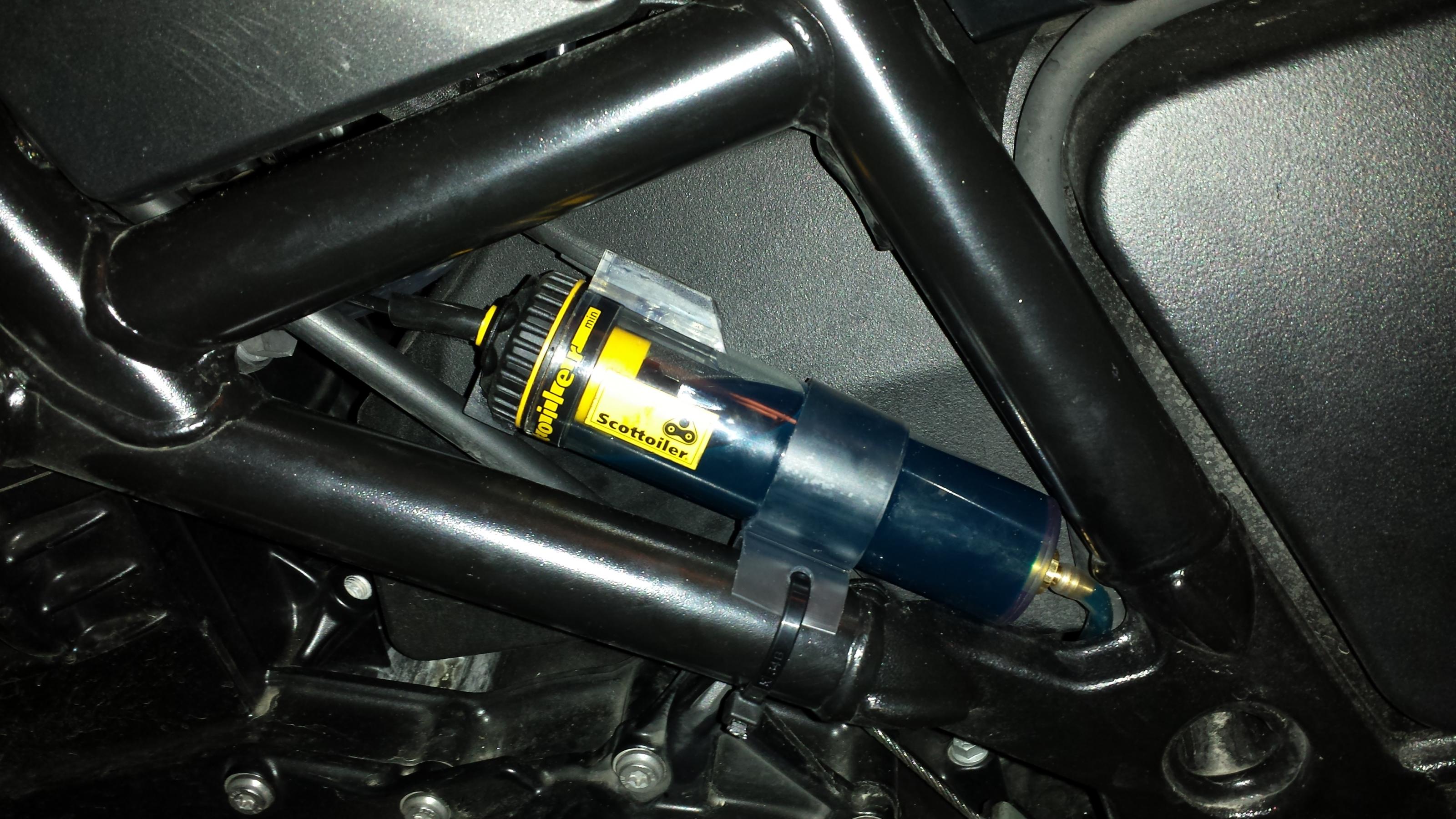

    2. Position des Vorratsbehälters
    Dafür kommt eigentlich nur der Platz auf der linken Seite des Moppeds am Rahmen in Frage - siehe Foto:
    Ichj hab noch überlegt, unter der Sitzbank evtl. ein Plätzchen zu finden, aber da war nix. Die Stelle links ist ganz gut. Man kommt leicht dran zum Befüllen aber der Behälter ist bei Umfaller oder Sturz gut geschützt.
    Ich hab zum befestigen eine der beiden Gummimanschetten Nr.10 benutzt. Tip: die Manschette vor der Montage innen ganz minimal (also fast nix!) mit'm Ölfinger ausstreichen...trotzdem ist mir ein Rätsel, wie davon 2 Gummimanschetten dran passen sollen. Die sitzen superstramm...aber dafür hälts.
    Problem Nr.2 gelöst!

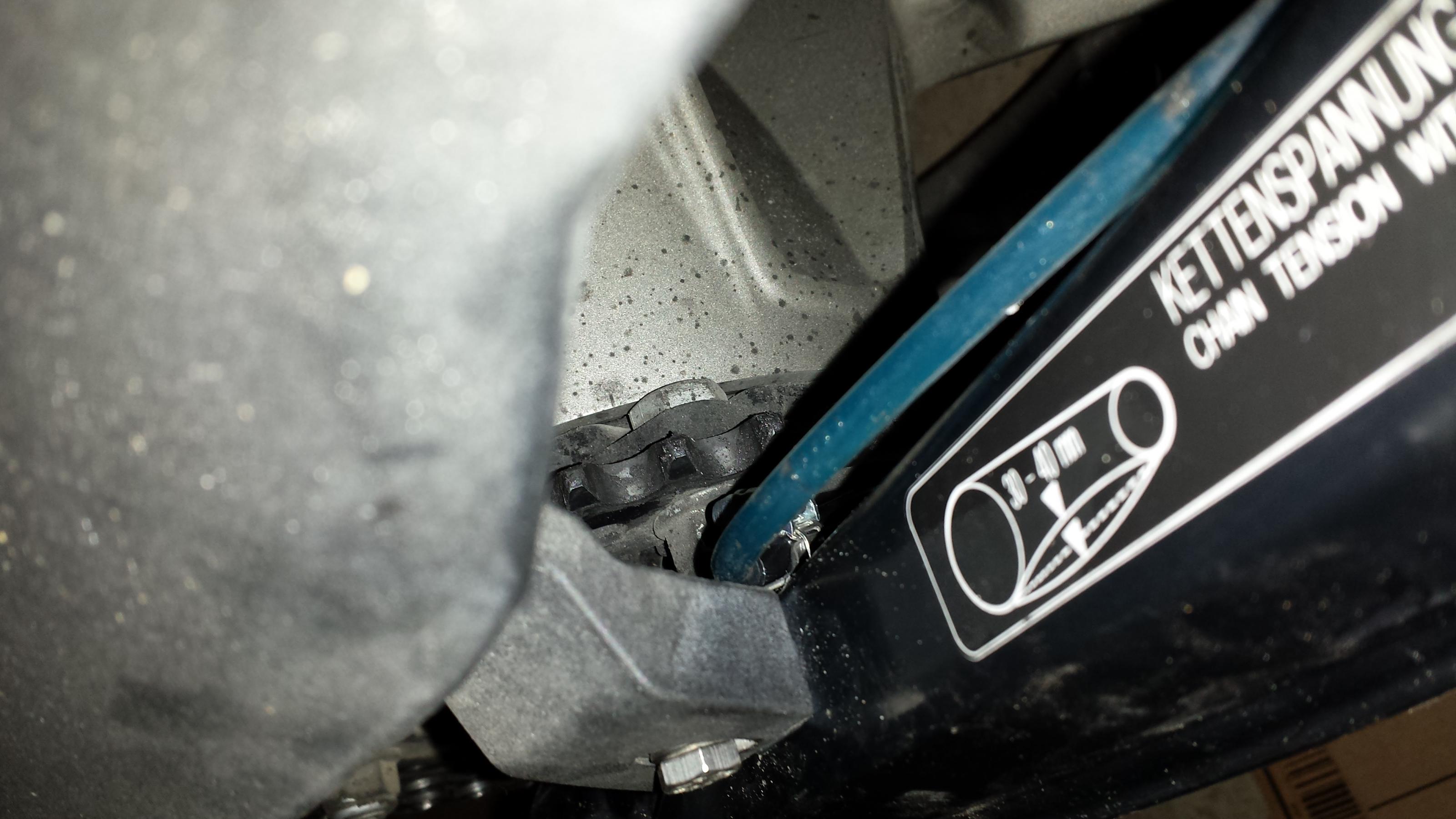

    3. Befestigung und Position der Düse
    Gleich zuerst: Hinterrad ausbauen ist nicht nötig. Geht auch so.
    Die Düse soll ja laut Beschreibung mit der abgeschrägten Spitze der Düse am Kettenblatt hinten anliegen (Schräge nach außen). Das Hauptproblem dabei sind die 6 Befestigungsschrauben auf dem Kettenblatt, die sehr weit außen sitzen. Daher müßte man die Düse sehr steil anstellen, wenn man die Spitze auf der tiefsten Stelle des Kettenblattes zwischen Schrauben und Kette platzieren wollte. Das ist m.E. nicht zu machen. Ich hab daher die Spenderplatte Nr.14 aus dem Kit benutzt. Zuerst hab ich den größten Teil der Lasche mit dem großen Loch weggesägt, so dass das kleine Loch über bleibt. Dann die Düse mittels der kleinen Schlauchschelle Nr. 15 an der Spenderplatte befestigen. Die Schräge der Düse zeigt dabei zur Unterseite der Spenderplatte. Ich hab dabei das dicke schwarze Stück Schlauch über der Verbindungsstelle Schlauch/Düse so weit in Richtung Düse geschoben, so dass die Verbindungsstelle noch vom Ende des schwarzen Schlauches bedeckt ist und die von der Düse entfernten Seite des schwarzen Schlauches an der Spenderplatte befestigt, so dass der schwarze Schlauch möglichst viel von Schlauch und Düse stabilisiert.
    Die Spenderplatte mit Düse hab ich dann an der hintersten Schraube des Kettenschutzes auf der Rückseite/Innenseite befestigt:
    Ich hab die Orginalschraube durch eine etwas längere Edelstahlschraube ersetzt, so dass hinterhalb der Befestigungsstelle an der Schwinge (nach dem Innengewinde) noch ca. 5-7mm Schraube rausgucken. Da drauf die Spenderplatte und mit einer Mutter befestigen und die Düse so einstellen, dass die Spitze an der Außenseite des Ritzels zwischen Zähnen und Befestigungsschrauben des Kettenblattes anliegt. Dabei kommt die Düse tangential, von oben fast senkrecht nach unten auf das Ritzel und läuft so nicht Gefahr, an den Schrauben hängen zu bleiben.
    So montiert kommt das Öl zwar nicht am idealen Punkt (tiefste Stelle oberbalb der Kette) auf das Kettenblatt, aber durch die Drehrichtung des Rades kommt es automatisch auf bzw. in die Kette. Wichtig ist eben nur, dass das Öl direkt von der Düse ans Kettenblatt kommt und nicht erst ne Reise durch die Luft machen muss. Den Rest erledigt die Zentrifugalkraft.
    Die Spenderplatte kann mittels Schraubendreher noch etwas "Vorspannung" bekommen (mit Schraubendreher zwischen Schwinge und Spenderplatte leicht hebeln), so dass die Düse gut anliegt.
    Das Rad muss in beiden Richtungen frei drehen können, ohne dass die Düse irgendwo hängen bleibt!
    Der Rest ist einfach: Schlauch von der Düse aus zum Behälter verlegen. Ich hab ihn mit einem schwarzen Kabelbinder etwa in der Mitte der Schwinge befestigt. Mich stört der Kabelbinder nicht und derhält. Den Klebepads traue ich nicht. Beim weiteren Verlegen drauf achten, dass sich das ganze bewegen können muss (Schwinge!), dass der Schlauch nirgendwo aufscheuert oder einzwickt. Da das vSystem mit Schwerkraft funktioniert, insgesamt möglichst vom Behälter zur Düse "bergab" verlegen. Schlauch kürzen und am Behälter unten anstecken.
