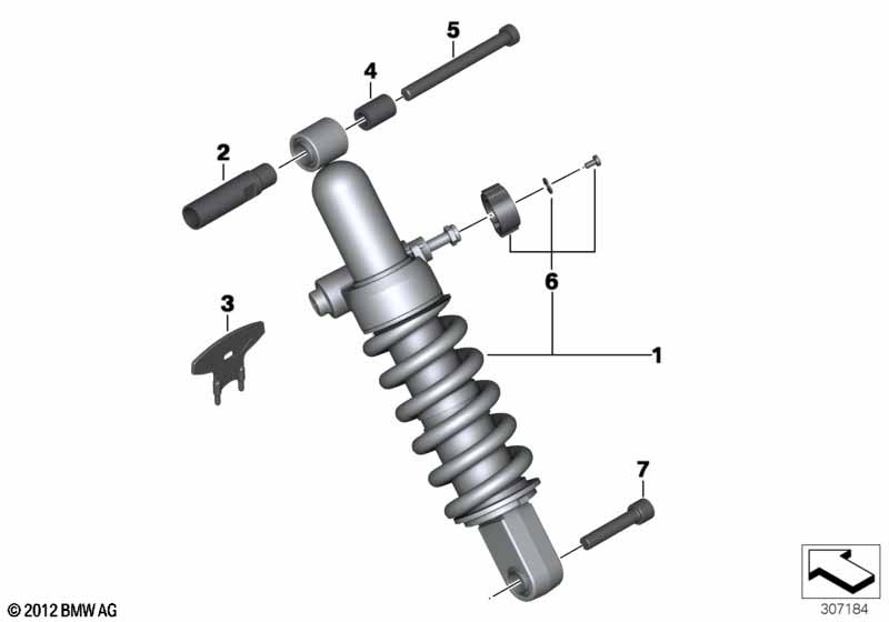

Stimmt,
das Handrad is hier direkt am Federbein, mit dem kleinen Schlüssel (Nr. 3) wird die Vorspannung verstellt, sieht wahrscheinlich so aus:
Sorry, da hab ich doch glatt was verwechselt, war beim falschen Moped.
Also, wenn Du auf ganz "soft" gedreht hast, und sie ist immernoch zu hoch, dann is wahrscheinlich doch ne andere Feder oder komplett anderes Federbein angesagt. Ich klink mich hier aus, davon hab ich keine Ahnung ...
