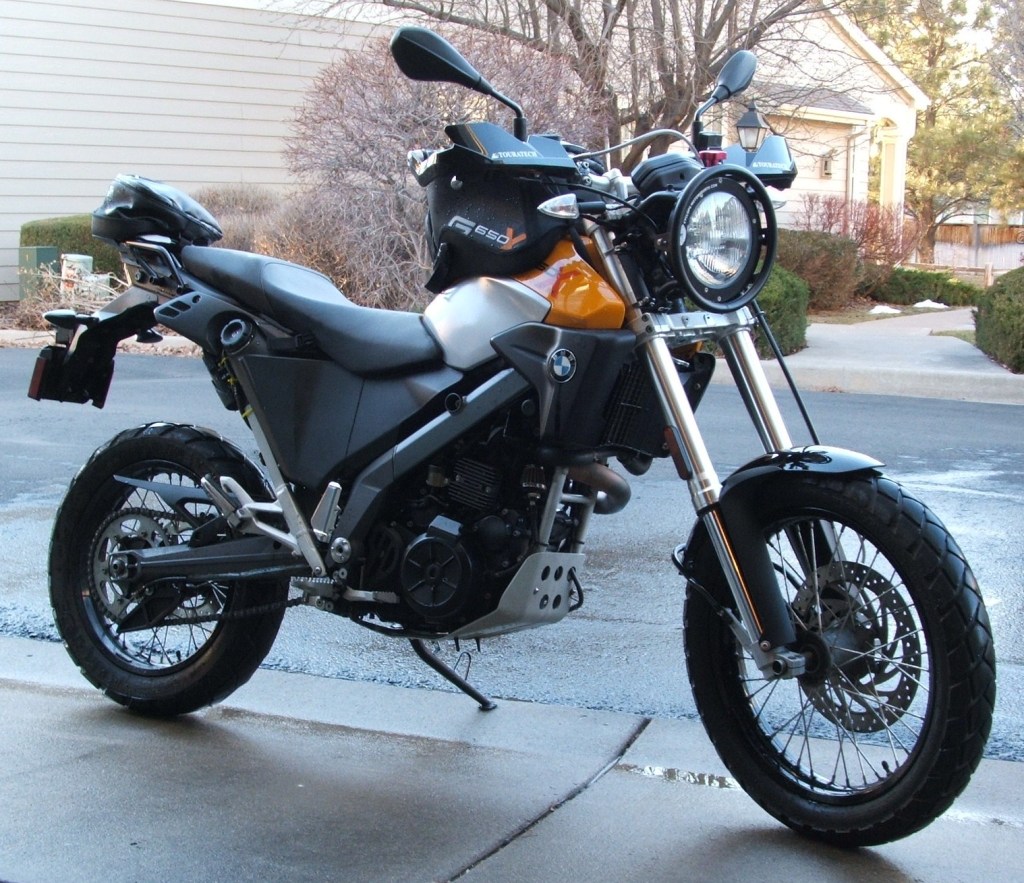

    DAS ist klasse und klassich
    Modell "Cyclops".
    Cyclops Rally Light
    ... und es ward Licht!
    Klicke auf die Grafik für eine größere Ansicht
Hits:	1312
Größe:	271,1 KB
    Modell "Cyclops".
    als Halogen 425$ ?? na servus. auch wenns im ADVrider jeder zweite dran hat. geht gaaaaarnicht. für 60€ gibt einen von Shinyo, mit Metallgehäuse (allerdings Kusntstoffstreuscheibe) den hatte ich an der HP
Hits:	1312
Größe:	271,1 KB
    Modell "Cyclops".
    Cyclops Rally Light
    Schöne Grüße,
    Doppio
    Oh Gott wie hässlich....
    hättest ja gleich ein Suchscheinwerfer drauf machen können.....
    Gruß Andreas

    Häßlich? Geschmacksache.
    Der mickrigen Originalfunzel aber haushoch überlegen.
    Bei der Entscheidung zwischen "hübsch" und "hell" müßte ich nicht lange überlegen. Doch der Preis ist ein Showstopper.
