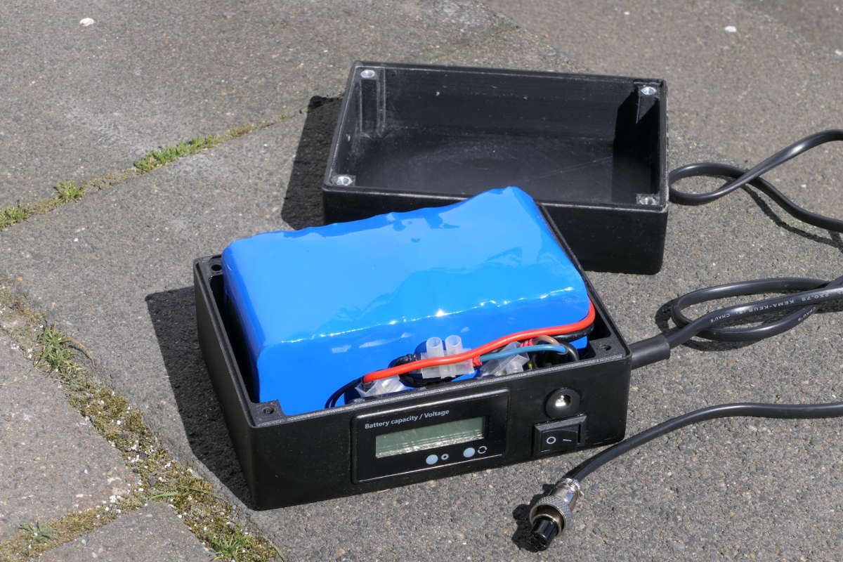

    Ich habe mir gerade für einen Kamera-Robot eine LiPo 25,9V / 7Ah Batterie gebastelt. Sie bestehen aus 21 handelsüblichen 18650 Zellen - 7S3P. Sieben in Serie, und dies 3x parallel geschaltet. Diese Zellen werden in E-Bikes, E-Scootern, E-PKW und Drohnen verbaut. Bei Kälte (z.B. 0°C) geht die Leistung um ca. 20% zurück (zum Vergleich: Bleibatterie ca. 50%), und die Ladestrategie muss sich ändern - der Ladestrom muss reduziert/begrenzt werden. Dafür sorgt i.d.R. ein mit verbautes Batterie-Management und Ballancer Board (BMS), eine Platine, welche den Ladestrom pro Zelle/Strang regelt. Dies Boards berücksichtigen auch die Umgebungstemperatur. Die "Intelligenz" steckt somit nicht im Ladegerät, sondern in der Batterie. Gewicht, inkl. Gehäuse: ca. 1 Kg
    Meine Monster-Batterie hat ca. EUR 40,- gekostet, inkl. 3D gedrucktem Gehäuse und Kapazitätsanzeige. Für eine Motorradbatterie würden nur 12 (4S3P) oder gar nur 8 (4S2P) Zellen genügen. Preis somit ca. EUR 20,-. Ich habe beschlossen, nach Ableben meiner GS Batterie genau eine solche LiPo Batterie selbst zu basteln. Und ich fahre 12 Monate im Jahr. Scheitert dies, so bin ich schlauer, aber nicht viel ärmer :-)
