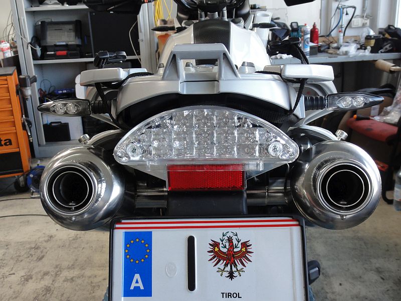

    Kettenschutz der G passt ohne Probleme , du musst aber mit mehr Spritzwasser Richtung Sozius / Heck bei Regen rechnen
    LED Blinker findest du an jeder Ecke , ich habe auf die Originalen der 1200 GS / 800GS umgebaut . Du benötigst aber zusätzlich ein Kellermann-Blinkerrelais , oder Vorwiderstände ( habe ich verbaut vom Louis )
    LED Rücklicht : Wunderlich
    Auspuff : schwer noch was zu bekommen , meistens nur Solo-ESD , damit hast du dann auf der rechten Seite leer , hat mir nicht gefallen , deshalb Sonderanfertigung von Hattech , kost´ gutes Geld für gute Arbeit
    Ja bin gerade am umsehen. Mit den Relais oder Widerständen ist mir schon klar sind alles lastabhängige Dinger...
    Ein Rücklicht kommt schon bald zu mir

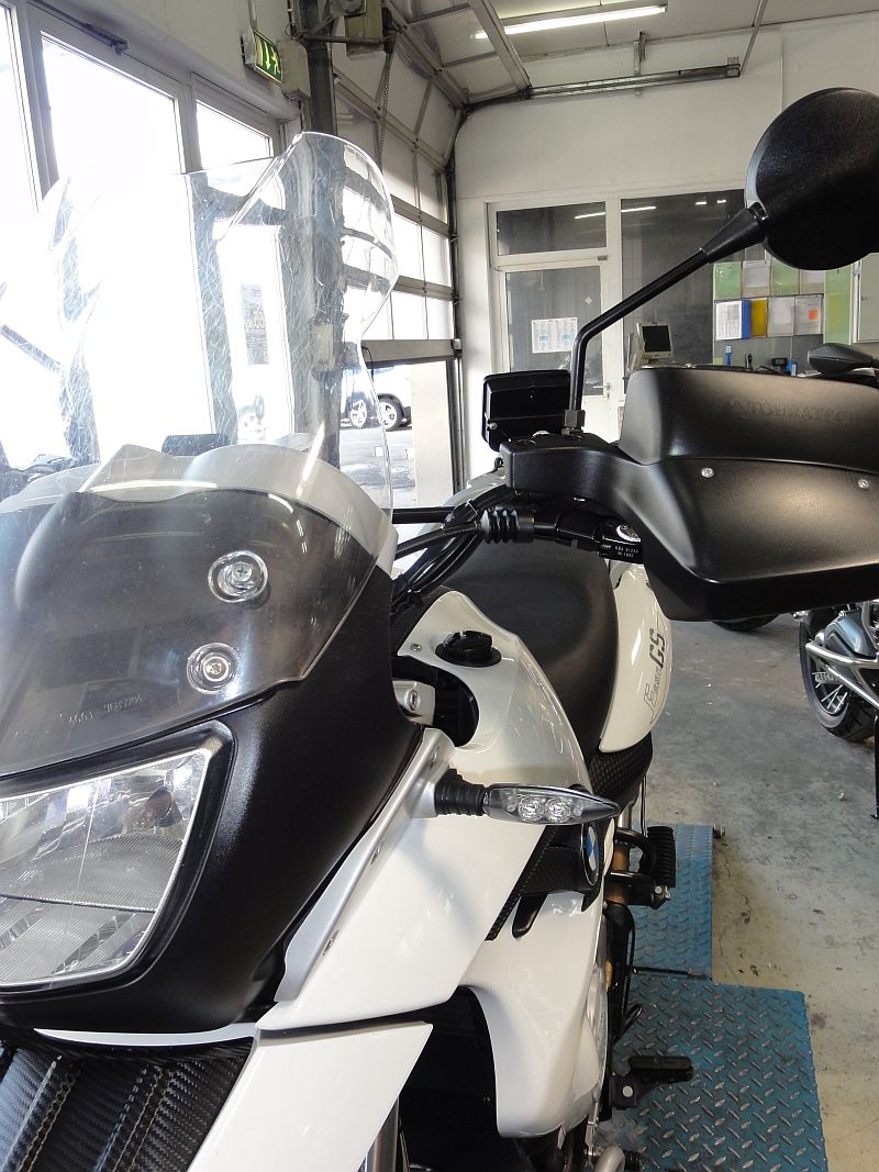

    Danke , an der GS ist nix mehr zum basteln , dafür habe ich ein neues Objekt :
