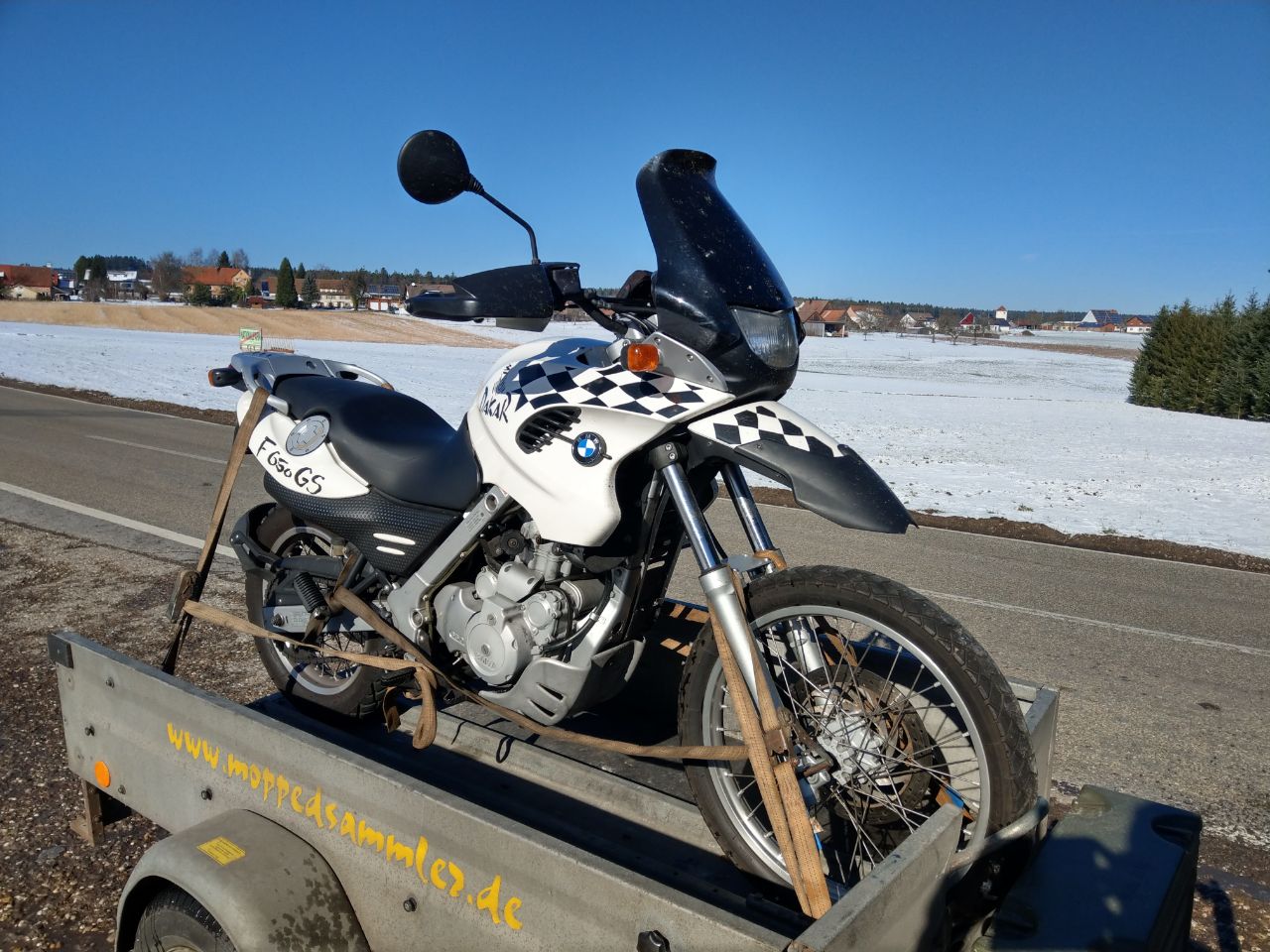

Ich habe eine F 650 GS Dakar aus dem Jahr 2000 gekauft. Der Verkäufer gab an, dass der 2. Gang „überspringt“.
Aus diesem Grund war die ansonsten sehr hübsche und gepflegte, weiße Dakar auch spottbillig und ich habe sie als Schlacht-/Bastelfahrzeug gekauft. Zum Schlachten ist sie viel zu hübsch, ich möchte sie instand setzen und gebe sie danach an einen Freund weiter.
Da die Beschreibung des Defekts für mich schwer nachvollziehbar war, habe ich die kleine GS heute zugelassen und Probe gefahren.

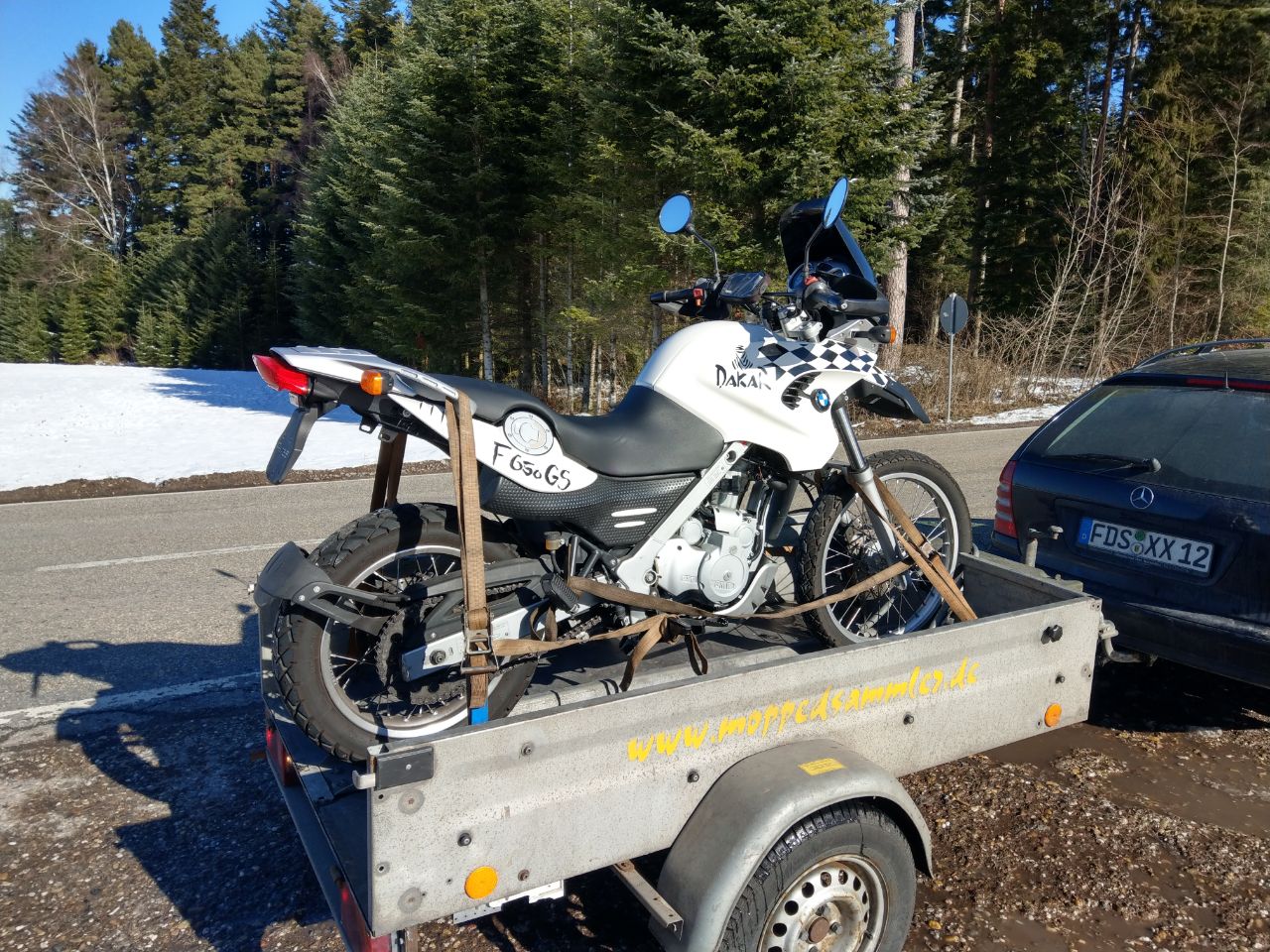

Diese Dakar wurde im Kleinanzeigenmarkt unserer Tageszeitung mit der Bemerkung "Getriebe defekt" für 1100 VB angeboten. Da fackle ich nicht lange. Als ich wegen "VB" nachfragte, (ich handle nie, aber wenn VB in der Anzeige steht, frage ich nach, was man denn so haben will) wollte der Verkäufer noch 800. Auch recht. :o
Die Dakar ist wirklich eine Hübsche, wenn ich die aufgearbeitet habe, steht die da, wie aus dem Laden. Ich habe sie also aufgeladen, heim gebracht, zu den anderen Baustellen bei mir gestellt und bin zwei Tage später erst mal nach Ägypten geflogen, hier wars mir zu kalt.
