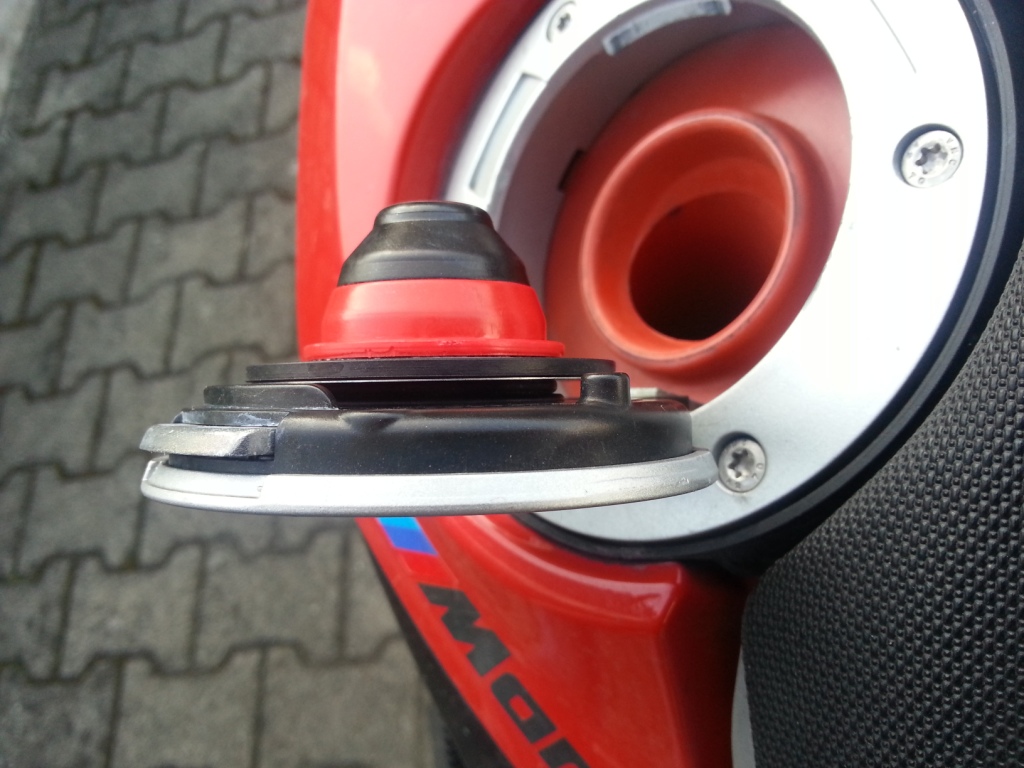

    Hallo zusammen,
    nach dem Tanken drückt es beim Beschleunigen immer Sprit aus dem Tankdeckel.
    Der läuft dann am Tank entlang runter auf die Fußraste und Kette. Natürlich nur das, was die Hose nicht schon aufgesaugt hat.
    Nein, ich mache den Tank nicht "voll", wenn die Zapfpistole abschaltet ist Schluss.
    Die Dichtung im Deckel liegt auch nur auf, den Deckel kann ich im geschlossenen Zustand leicht hin und her schieben.
    Lässt sich der Anpressdruck der Dichtung im Deckel einstellen?
    Den Deckel hab ich heute mal demontiert, auch der Einfüllstutzen und die Dichtung darunter zeigten nichts außergewöhnliches.
    Vielleicht hat jemand einen Tip für mich.
    Vielen Grüße aus Augsburg,
    Chris

    Also wenn das einfach so rausläuft, weil etwas Sprit Richtung Deckel schwappt, so ganz ohne Druck, dann ist das meiner Meinung nach was faul. Vor allem, weil Du schreibst, dass Du den Deckel bewegen kannst...
    Richtig zugedrück hast Du ihn, ja? Der Deckel liegt bündig mit der Blende drumherum? Mach mal ein Bild vom geöffneten Deckel, vielleicht kann man ja im Vergleich erkennen, ob bei Dir was anders ist.
    Ich tanke bei meiner Dakar immer soweit, bis der Sprit an der Oberkante diese Bleches steht. Und bei mir ist noch nicht ein Tropfen rausgelaufen...

    hier ein Bild des geöffneten Deckels. Ich kann eigentlich keine Beschädigungen feststellen, alles scheint ok zu sein.
    Wenn ich den Deckel schließe rastet er sauber ein und ist bündig mit dem Ring.
    Unter der Dichtung ist eine dünne Metall-Federscheibe, die diese wohl andrücken soll. Darunter wiederum scheint ein O-Ring zu sein, der wohl den Abstand einstellt.
    Danke und Gruß
    Chris

    Mmmh...da kann ich auf den ersten Blick nix erkennen, das sieht bei mir ähnlich aus (auch wenn mein Dichtgummi schon porös wird).
    Scheinen sich nur Feinheiten von F zu G geändert zu haben.
    Ist der Schlauch für die Entlüftung auch ordentlich dran (falls das überhaupt ein Schlauch ist...)?
    Viel Erfolg bei der Fehlersuche, vielleicht meldet sich ja noch ein Leidensgenosse.
    Karsten

    Hallo, das Dings ist repariert. Ausgetauscht wurden der Tankstutzen (auf dem Foto im Beitrag #3 schön rot zu erkennen) und die darunter liegende Dichtung. In dieser Skizze sind es die Teile Nummer 4 und 5.
    Schöne Grüße,
    Wolfgang
