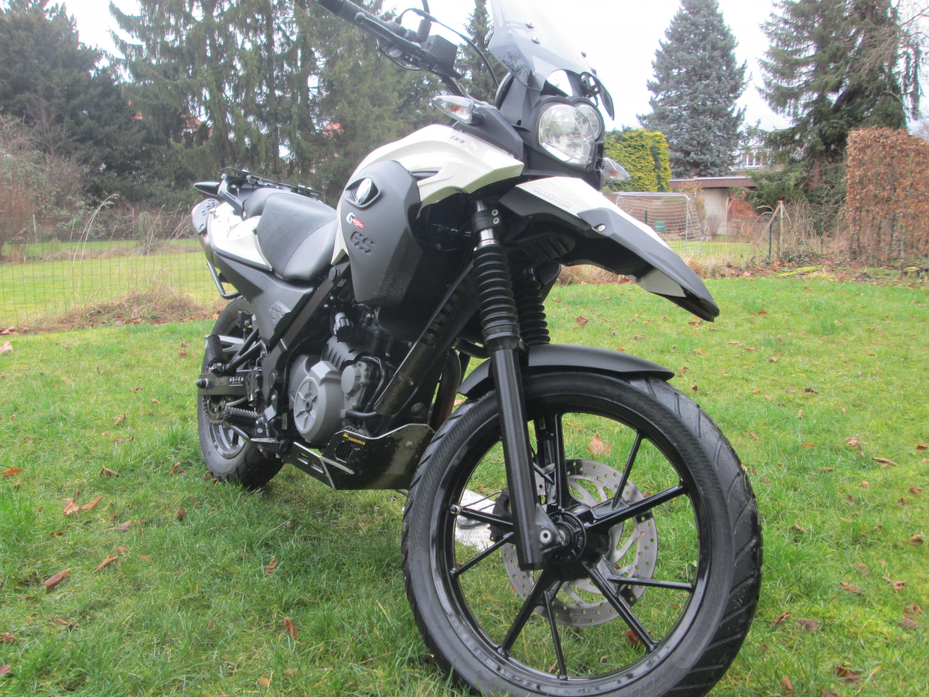

Hab ich genau wie du es dir vorstellst gemacht. Gabelprotis und unteres Schutzblech entfernt. Lediglich der Gabelstabilisator bleibt.
Mir gefällts so sehr gut. Einzig bei Regenfahrten spritzt das Wasser bis auf das Licht. Mir ist das gleich, da ich eigentlich nur bei Hutes Wetter mit dem Motorrad unterwegs bin. Abhilfe würde wohl die Kotflügelverlängerung schaffen.

Ich hab alles an meiner normalen G dran, was nur geht, damits nicht so saut:
Unteres Standardschutzblech, Sertao Verbreiterung vorn und Sertao Verlängerung hinten, und es saut auch so noch genug.
Guckst Du hier:
Das Bild is noch von letztem Jahr. Die Faltenbälge sind mittlerweile geschrottet, waren ne miese Qualität. Jetzt hab ich neue dran von Ariete, eigentlich passend für die Yamaha XT, passen aber auch bei unserer, seitdem is Ruhe. Gibts bei kedo.de

@mmo, ja, die sind gemeint. Der Kotflügel kann prinzipiell dran bleiben, muss aber an den Aussparungen für die Gabel erweitert werden.
In natura sieht es ganz okay aus ;) Faltenbälge finde ich zwar auch fast netter, verspüre aber nur ein sehr eingeschränktes Verlangen deswegen die Gabel auszubauen ;)
