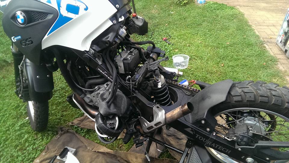

    Also ich hab es gemacht... von 14 auf 17,3l
    Musst unbedingt die D/EU Version kaufen, die US Version wie jetzt auch die Euro4 Version haben einen Aktivkohlefilter im Tank eingelassen...da fehlt dann wieder was...Wichtig die kleinen Zierleisten, kosten unlackiert als Paar 55Euro...die fehlen gern oder haben nicht die richtige Farbe....

    #9
    Perfekt! musstest du irgendetwas anpassen? oder einfach nur austauschen?

    #10
    Macht schon ein wenig Arbeit... aber passt, Pumpe, Aufnahmegummis, Entlüftung...
    Hatte erst die org G-Verkleidungen genutzt, aber mit denen vom F-Modell passend zum Tank schaut es dann doch besser aus... aber halt nochmal Aufpreispflichtig
