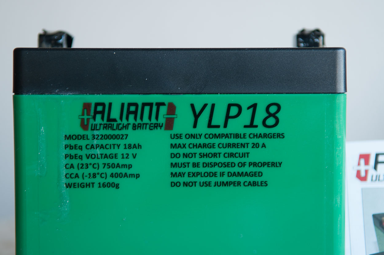

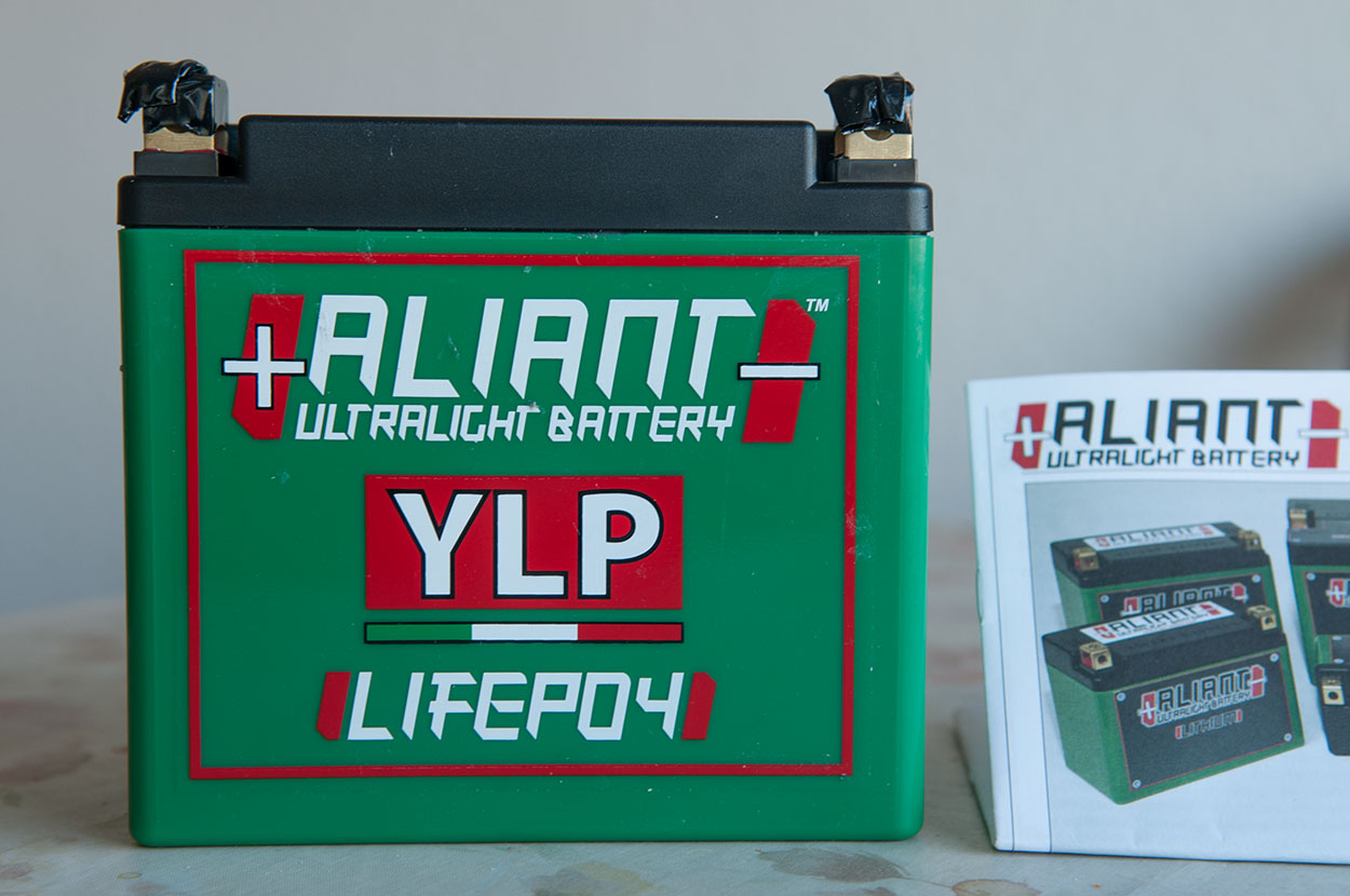

    ich weiß nicht ob das dir hilft, ich habe gerade in meine GS LC eine LiFePo4 der Fa. Aliant eingebaut. Sie funktioniert gut, paßt ins Batteriefach (ist etwas kleiner) und hat mit 18Ah und 750Amp Startstrom erheblich mehr Leistung als die originale Yuasa von BMW.

    Hallo Teileklaus,
    die 18Ah habe ich nicht so gewählt, sondern die stehen so auf dem Gehäuse; ebenso der Startstrom. Bezahlt habe ich 230,-- EUR inklusive Versand bei Jamparts.

    Ohne das weiter zu prüfen vermute ich mal das die Bezeichnung PbEq 18Ah bedeutet, das die Batterie einen Bleiakku mit 18Ah (equal) ersetzen soll.
    Bei den Lithium Akkus benötigt man deutlich weniger Ah, da sie im "optimalen" Spannungsbereich arbeiten. Bleiakkus verwenden zum Starten nur einen "minimalen" oberen Spannungsbereich, sinkt die Spannung beim Starten auf ca.11V???, klackt nur noch der Anlasser, obwohl der Akku noch einiges hergeben kann (und mit der Kapazität angegeben wird), was wir aber auf Grund der niedrigen Spannung nicht mehr für den Boxeranlasser verwenden können.
    Nur so als allgemeine Info, warum ein 4,5Ah LiFePo Akku einen PB Akku mit 12-14 Ah ersetzen kann.
    Was der Aliant Akku tatsächlich an Kapazität hat, würde mich auch interessieren, kann nur auf Grund des Gewichts Vermutungen anstellen.
