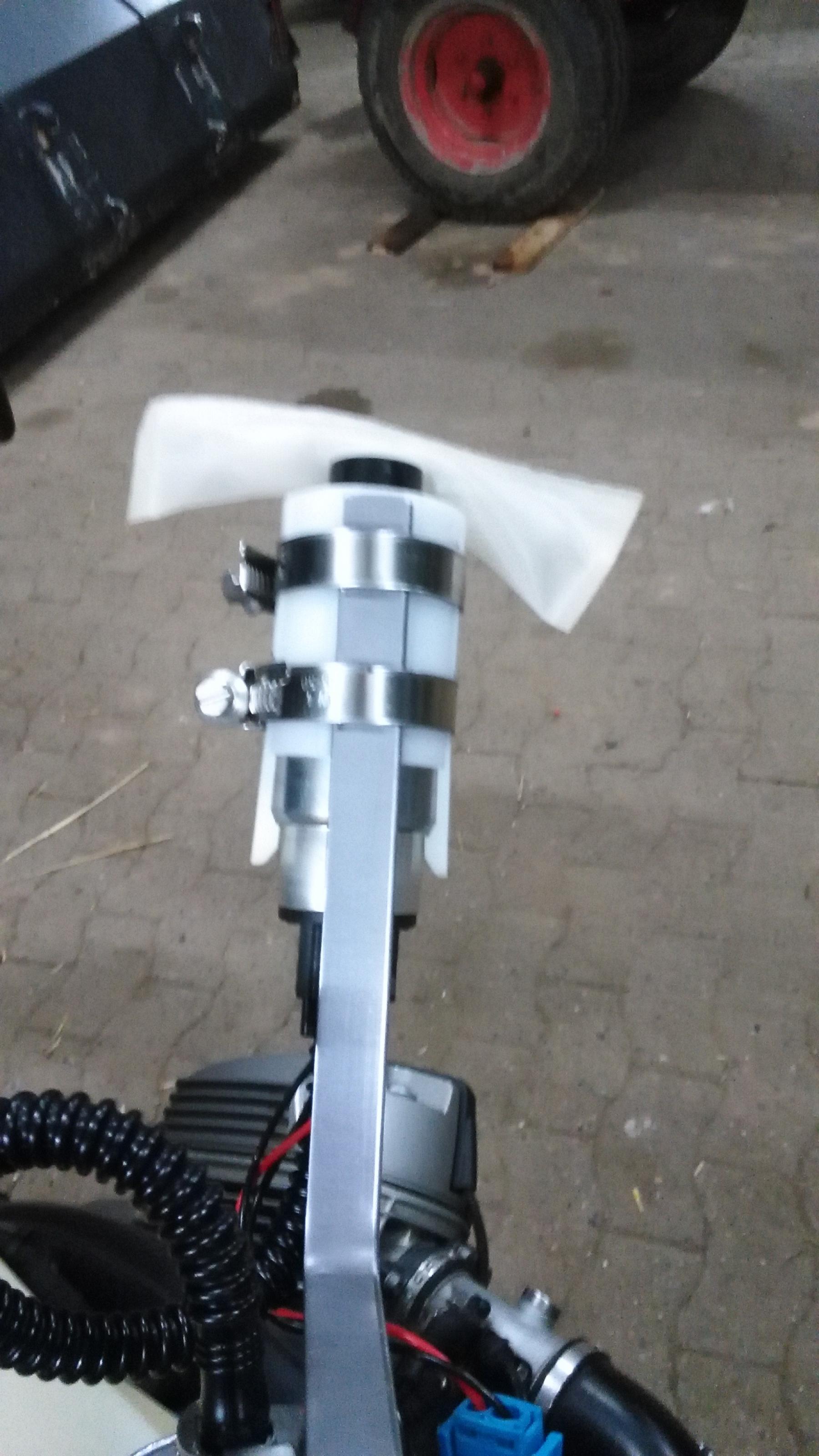

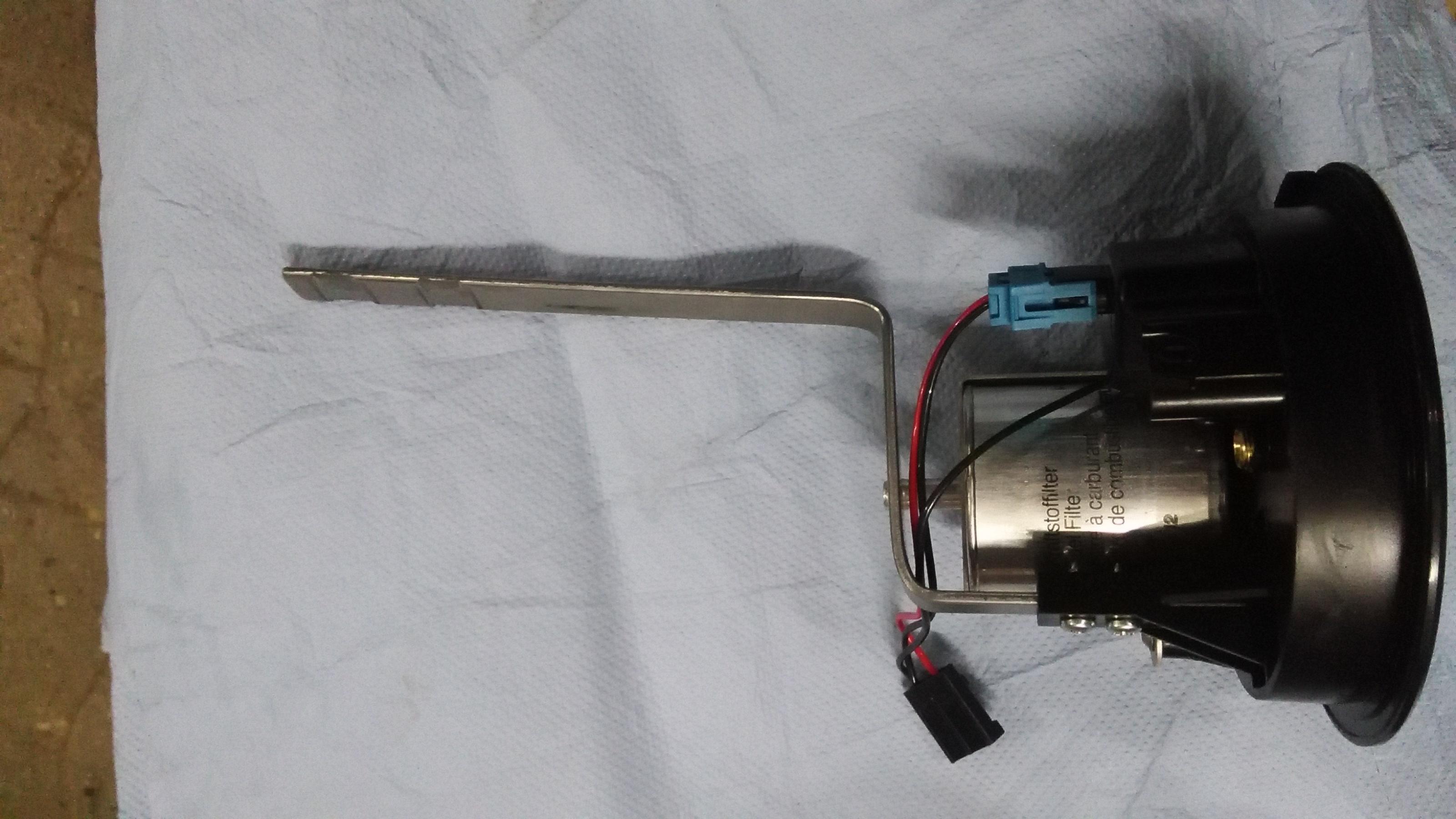

    Ich hab den Umbau jetzt auch gemacht!
    Und was soll ich sagen, mit dem jetzt neuen und wechselbaren Kraftstoffilter läut sie deutlich besser. In der Warmlaufphase nimmt sie jetzt problemlos Gas an, was in den letzten 25tkm nicht der Fall war. Beim vollen Beschleunigen geht sie jetzt wirklich wie die berühmte Sau!
    Der Verbrauch hat sich gefühlt um 0,2 bis 0,4 liter verringert.
    Ich hab für den Umbau nicht nur den Deckel, sondern auch eigendliche die Pumpe der LC verwendet und diese an dem von Hardy beschriebenen Halter mit Schlauchschellen montiert. War ein bisschen aufwendiger, hat aber am Ende auch gut funktioniert. Es sind jetzt 13,4 liter nutzbar!
    Aber vorsicht: es gibt mittlerweile verschiedene Pumpeneinheiten der LC. Es muss die mit dem montieren Steuergerät sein, sonst wird´s wahrscheinlich nicht funktionieren!
    Ich kann den Umbau nur jedem wärmstens empfehlen. Auch mit dem Hintergrund, dass bei zu magerer Gemischbildung schon mal ein Ventilabriss oder Ähnliches erheblichen Schaden anrichten kann.
    Nochmals vielen Dank an Hardy für die geniale Beschreibung.
