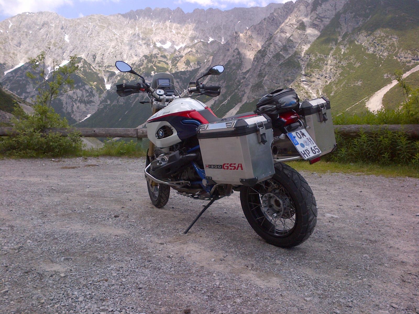

    ich habe meine Teile lackiert und der Lack hält auch noch nach einem Jahr.
    Die Preise für die Teile bekommst du hier: BMW Motorräder Teilekatalog
    Tiefe Kratzer bekommst du aus den grauen Kunststoff Teilen in dem du sie heiß machst. Das geht ganz gut mit einem Heißluftfön und einer Metallklinge. Aber besser erst einmal an ein nicht sichtbaren stelle üben. Danach müssen die Teile noch gründlich vor dem Lackieren geschliffen werden.
    Anbei noch ein Bild.
    Ich habe dir auch noch eine PN geschickt.
    Nicolai

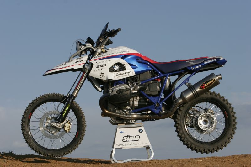

    Hallo, ich bin auch gerade an einem Projekt Werkslackierung 2006.
    Die Aufklebersätze habe ich fertigen lassen.
    Unterstützung bei der Sache bekomme ich von Manuel Schad. Evtl. wendest Du Dich einmal an ihn.
    Wenn wir schon mal dabei sind könnte man evtl. mehr als eine Maschine machen.
    Die Kunststoffteile gab es wohl zwecks Lackierung auch in glatt. Die findet man aber in keinem Katalog. Ich habe sie mal bei eBay geschossen. Demnach wirst Du den Lackierer viel schleifen lassen müssen.
    Kontakt: SWT Sports
    Diese Variante schwebt mir vor.
    Rüdiger

    Zitat Zitat von ngo65 Beitrag anzeigen
    Hallo Michel,
    Klicke auf die Grafik für eine größere Ansicht
Hits:	447
Größe:	340,5 KB
    Nicolai
