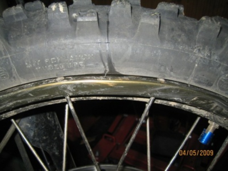

    ist das das Ventil mit blauer Staubkappe?
    Wenn ja, würde ich die Mutter gegen die Ventilkappe kontern oder besser ganz abnehmen, so kann sich das Ventil bewegen, wenn der weiche Reifen auf der Felge wandert. Wenns schief ist, ist man gewarnt und es reisst nicht gleich ab.

    ja, das ist die neue Ventilkappe in HP2-blau von Wunderlich. Erste Fahrt und schon ne Delle in der Felge. Die Kappe kommt wieder ab.

    hab jetzt die Räder wieder auf Enduro 3 umgesteckt, Gabel auch zurück geschoben, war alles tip-top sauber und fettfrei, bleibt als Grund also nur der deftige Schlag.
    Bei der ersten Fahrt mit Enduro3 kippeliges Langsam-Fahren, Lenkkopflager gecheckt, war lose, aber keine Macke bei links-rechts, also nur etwas Spiel. Nach dem Einstellen ist nun alles wieder i.O.
