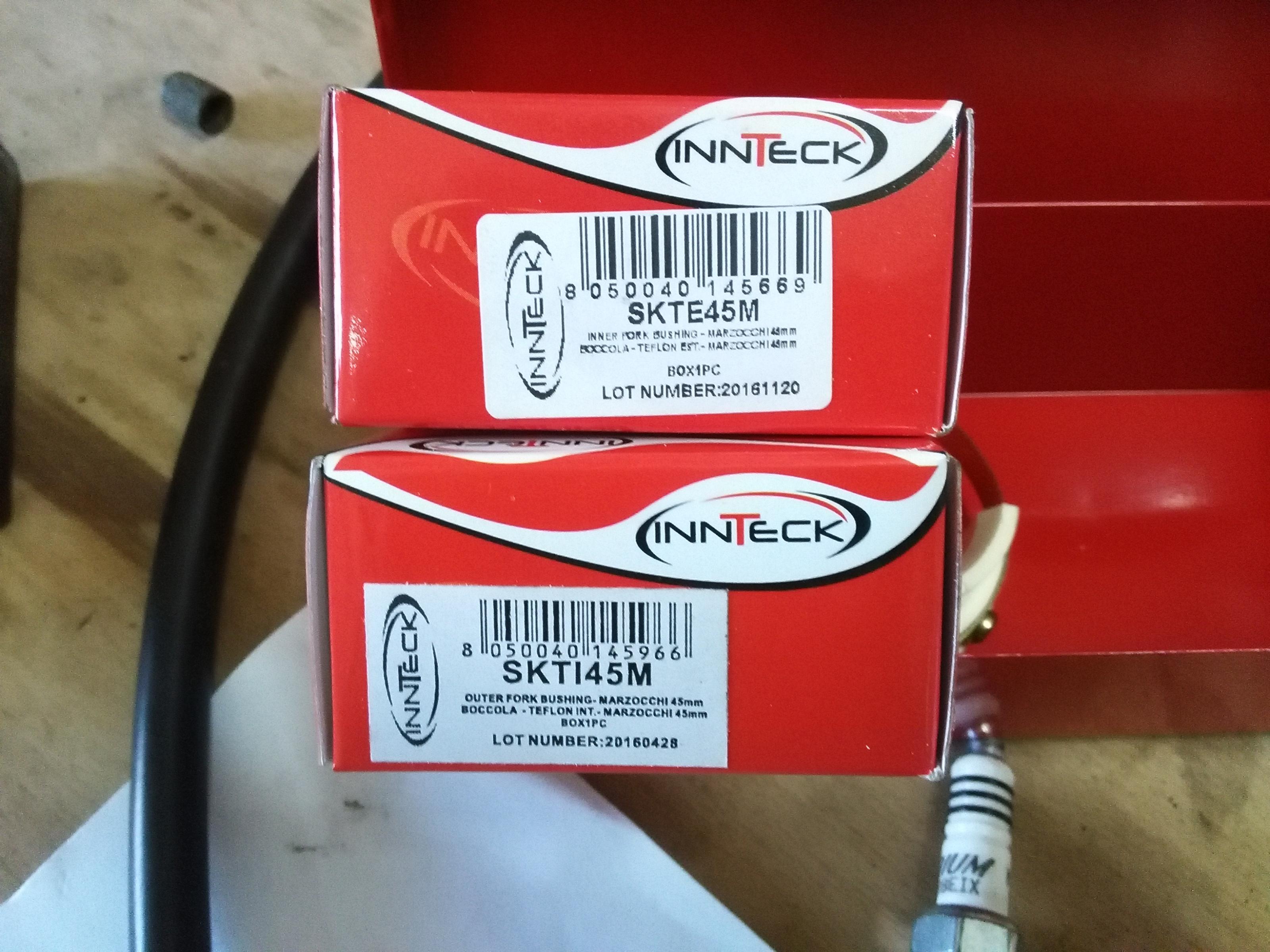

    Jetzt nochmal die Gabel zerlegt. Simmerringe Staubkappen und Lagerschalen in einem Komplettpaket von SKF besorgt und alles eingebaut. Dazu wieder die originalen Gabelfedern eingebaut. Als Gabelöl habe ich diesmal das neue Motorex Racing Fork Oil 3D eingefüllt. Und gerade die erste ganz kurze Probefahrt gemacht. Ergebnis: das erste Mal federt die Gabel eigenständig ein, wenn ich mich aufs Motorrad setzte. Das hat sie vorher noch nie gemacht. Die Hysterese lag gerade bei 20 bis 21 mm. Das ist zwar noch nicht überragend, aber so´n geringes Losbrechmoment hatte sie noch nie. Mal schauen, wie sich das nach den ersten tausend km verhält.
    Das sind die Gleitlagerbuchsen aus dem SKF Komplettsatz.
