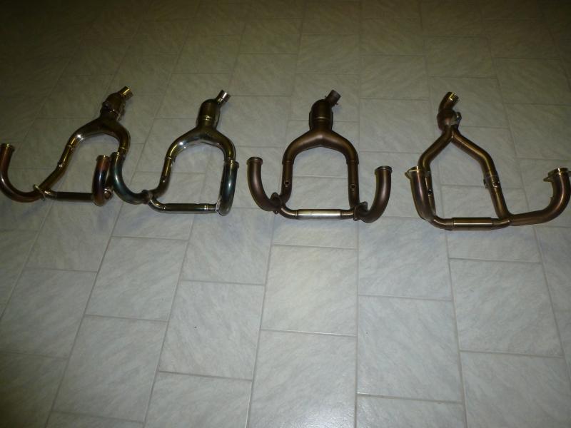

Hallo Heiner,
die Krümmer von der Enduro und GS sind in der Rohrführung baugleich. Unterschiedlich ist nur die Befestigung vom Endtopf. Der MM Krümmer hat einen anderen Winkel und Durchmesser nach dem Kat.
An meiner E ist der Krümmer einer GS verbaut und der Endtopf mit der GS Schelle am Krümmer geklemmt.
Der zweite von links ist ein GS Krümmer und der dritte von der E.
