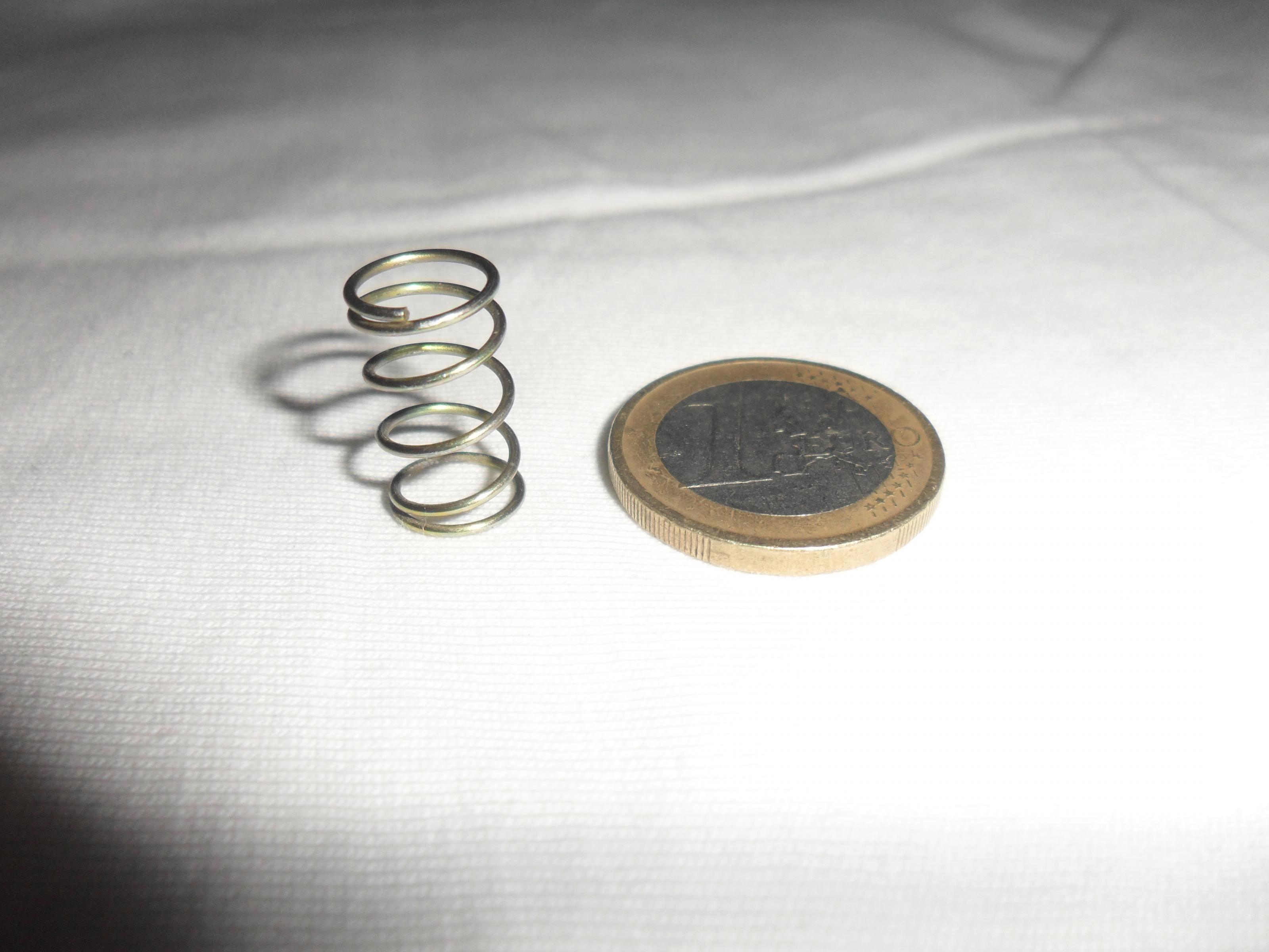

    Moped ist weitestgehend wieder zusammen, eine Schnellkupplung am Tank will nicht dicht werden, da schaue ich morgen nochmal nach.
    Hab da noch ne Feder auf dem Boden gefunden, von der ich nicht weiss, ob sie vom Moped stammt. Vielleicht habt Ihr ne Idee?

    Hi André,
    da meine genauso weit zerlegt ist wie Deine, Getriebe ist beim Bonner, hab ich gerade nochmal nachgesehen. Als Einzelteil liegt so eine Feder bei mir nicht in der Teilesammlung. Kann mir auch nicht zusammenreimen, wo die hingehören sollte.

    Hallo Andre,
    hattest Du Deinen Kupplungs Nehmerzylinder zerlegt, dort könnte so eine Feder enthalten sein?

    Hallo Hardy,
    ich traue es kaum auszusprechen, mir fällt gerade der Ratschengurt ein, der dem Gewicht des Mopeds nicht gewachsen war und der sich zerlegt hat. Da kam die Feder her .
    Sorry und Danke für Eure Mithilfe.

    Das mit dem Spanngurt wollte ich gerade schreiben
