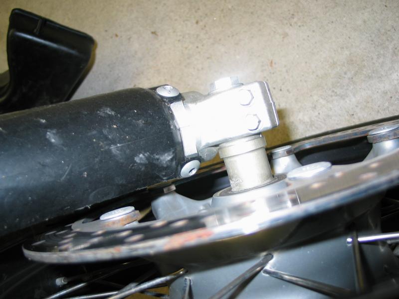

meinst du das hier
Das verschwindet in der Nabe und liegt am Holm an!
Schau mal ob deine Nabenschraube (die Alu mit der 19er Schlüsselweite) fest ist. Begutachte die Schraube, ob das Gewinde noch gut ist. Wenn nein mußt du so irgendeine Ölablassschraube von einem 3er BMW (findest du hier im Forum) verwenden, die ist aus Stahl.
Wenn sie noch gut ist, löse deine Nabenklemmungen und ziehe die Aluschraube mit Gefühl an, dann wird dein Spiel wegsein. Klemmungen anziehen nicht vergessen ;)

meinst du das hier
für diesen fall gibt es schon eine neue überarbeitete von bmw.
die hat imbus-einsatz und nicht mehr diesen "rand".

Bei lairdingue ist 100% der Bund gebrochen.
Die Inbusschraube ist übrigens beim Porsche (und sicherlich bei vielen anderen Hersteller)im Trockensumpf und im Getriebe verbaut.
Das ganze mit dem Inbus ist total unüberlegt.
Nun müsste auch noch ein 10er Inbus ins Bordwerkzeug.:(:(
Nene, da ist der 19Kopf schon besser.

also ich hatte meine auch schon verbogen, bin zum händler und wollte ne neue. der gugt in den comp. und sagt, da gibt es ja schon ne andere.
auf den tisch gelegt und kostet glaube 2 euro.
die passt perfekt und is mit ? torx/imbus.
ich setz euch mal morgen ein foto davon rein.
teilenummer weis ich auch nicht, der hat es aber gleich in der teileliste gefunden.
