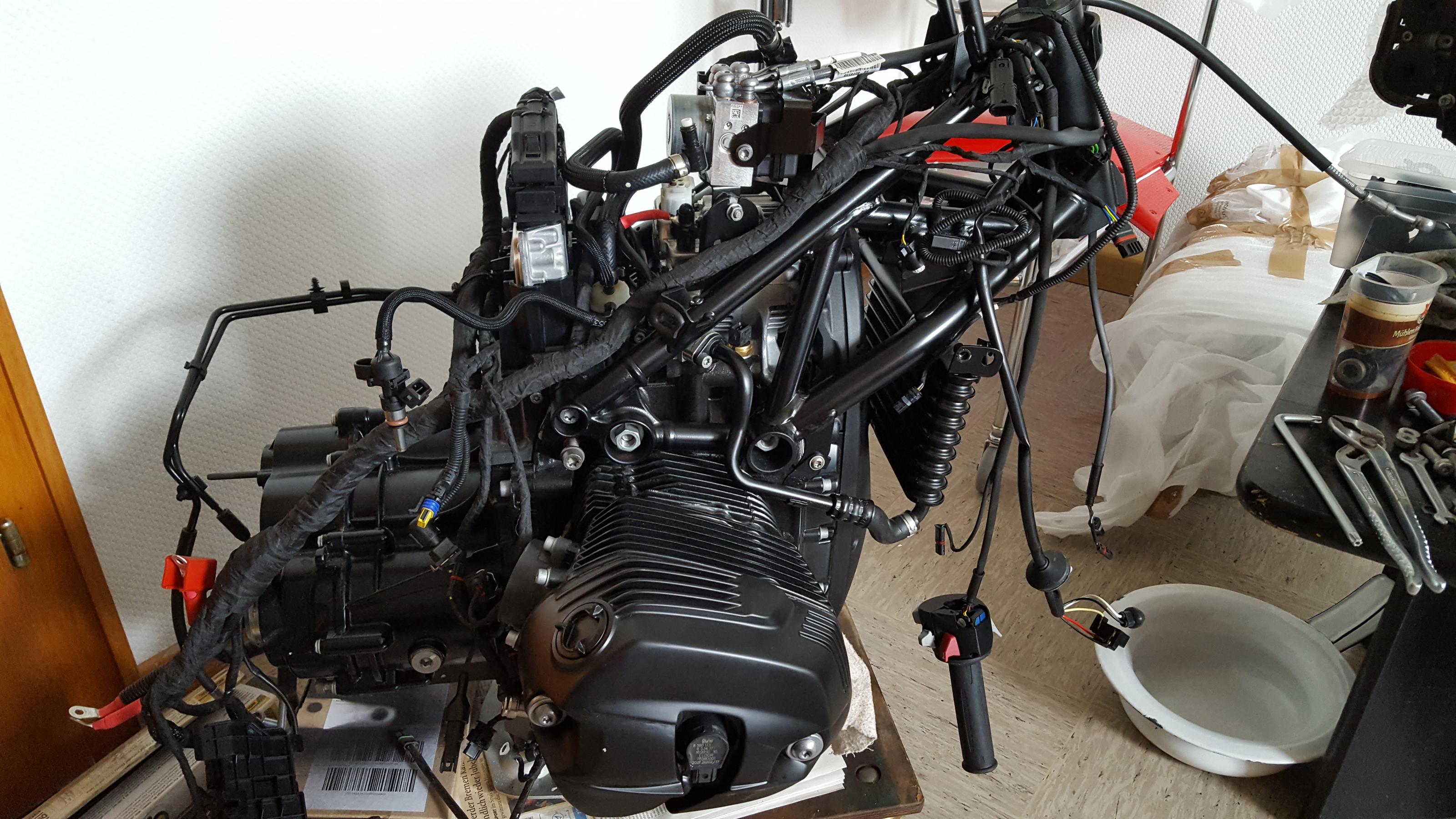

    wie erwartet hat die Hp 2 Fraktion (insbesondere carr 964 der porsche Fan) das Rätsel gelöst.
    Da die Hp 2 Enduro ja immer teurer wird habe ich mich entschieden meine einzulagern und mir den adäqaten Ersatz
    zu basteln. Basis ist eine Euro 4 ninet pure mit 200km Laufleistung.
    Viele Grüße
    Wolfgang

    Hat doch ausser dem Tank und dem Motor (incl. zentralem Kühler) nicht viel mir der R9X zu tun (wenn der Motor 1/1 in den Rahmen der HP2 passt), sondern mehr ein HP2 Umbau (oder Neuaufbau?).
    Wie gesagt, interessant ist sie, wenn auch nicht ganz mein Geschmack.
    André[/QUOTE]
    Wie kann diese Schönheit einem Hp 2 Enduro (dem besten aber auch fast häßlichsten Motorrad der Welt) Fahrer nicht gefallen ????20181227_091251.jpg

    Zitat Zitat von megamotos Beitrag anzeigen
    Klicke auf die Grafik für eine größere Ansicht
Hits:	73
Größe:	682,4 KB
    Viele Grüße
    Wolfgang
    Hallo Wolfgang,
    danke für die Auflösung
    Mir gefällt sie, toll umgesetzt, Hut ab. Endlich jemand der sich da ran getraut hat, an eine Rninet für Fahrer über 1,90m
    viele Grüße
    Helmut
