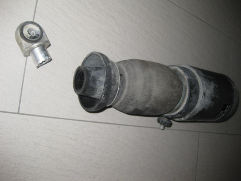

    Heute bin ich endlich dazu gekommen, das Wilbers Federbein einzubauen. Hammer ist, was beim Lufti kaputt gegangen ist, aber urteilt selbst:img_4863.jpg
    - - - Aktualisiert - - -
    Und: Ja, ich war im Gelände und bin auch keine 50 kg schwer, aber verflixt noch mal, nach 27.000 km und es ist doch keine Harley....

    Da bist Du die Nummer 3, die ich zu Gesicht bekomme.
    Die Nummer 1 hier aus dem Forum bei der Baja Saxonia 2009, zwar Gelände aber keine großen Sprünge.
    Nummer 2 irgendwo im ADVrider.
    Meins hat bisher gehalten. Sollte meins da brechen, werde ich bei BMW vorstellig, egal ob Garantie oder nicht. Schlucken werde ich das nicht.

    Ok ..............meine 2 halten noch je 40tk, jedoch wenig Gelände dafür Schotter mit schwerem Gepäck.... vielleicht sollte ich mal die Sollbruchstelle prüfen :-))))))

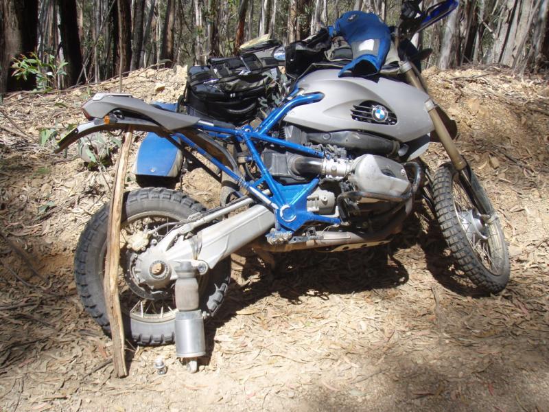

    Meine Nummer 2 habe ich auch gefunden :-)continental-failure-2362b5d-gebrochen.jpg
    Könnte mir vorstellen, daß das schneller passiert, wenn die Lagerstelle trocken ist und das Federbein beim Einfedern hebelt. Ein Stück Fahrrad- oder Mopedschlauch unten über das Federbein ziehen, schützt die Lagerstelle.

    Hallo Rossi,
    hast Du eine Stelle, an die ich mich wenden kann. Die HP habe ich erst in 2012 gekauft und war mit ihr noch nicht beim Händler zum KD, obwohl ich schon einiges hatte:
    Zündspule, Simmerringe Gabel, Ständerschalte, Ständerbock, Schalter Kupplung - Jetzt Federbein. Irgendwann ist gut.
    Markus
    Könnte mir vorstellen, daß das schneller passiert, wenn die Lagerstelle trocken ist und das Federbein beim Einfedern hebelt. Ein Stück Fahrrad- oder Mopedschlauch unten über das Federbein ziehen, schützt die Lagerstelle.[/QUOTE]
    Ist nicht durchgerostet - einfach gebrochen. geht gar nicht meiner Meinung nach. Was mein Vorgänger gemacht hat, weiß ich allerdings nicht. Gesprungen bin ich jedenfalls nicht. Die GS Challenge bin ich damit gefahren, ok, aber da fahren auch diche ADVs rum.

    Das Federbein dreht sich beim Einfedern wahrscheinlich auf der Befestigungsschraube, weil sich der Winkel zwischen Federbein und Schwinge ändert, ist es an der Stelle trocken, knickt es ab (nur ne Theorie). Ist aus Alu, hat nix mir Rost zu tun.
