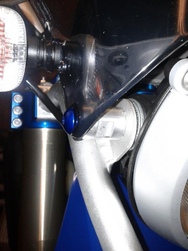

    Wie hast du das, mit der Halterung für die Scheibe, gelöst?
    Gruß Maik

    Ganz einfach, zwei Distanzbuchsen mit 20mm Durchmesser, 23mm länge und M8 gedreht. Mit diesen wird auch der Scheinwerfer angeschraubt. In die gehen dann zwei Schrauben, die die Scheibe fixieren. Im Bereich des Blinkers muss man etwas ausfräsen aus der Scheibe. Die Scheibe kostet 20€ beim Luis

    Die Scheibe kenne ich, hatte ich schon in der Hand bei der Louise.
    Beim nächsten Zwischenbericht kannste ja mal ein extra Foto knipsen!

    Die hatte ich schon ganz zu Anfang meiner HP Zeiten montiert, damals noch in schwarz.
    Foto kommt gleich - muss mal wieder 8 Schritte gehen
