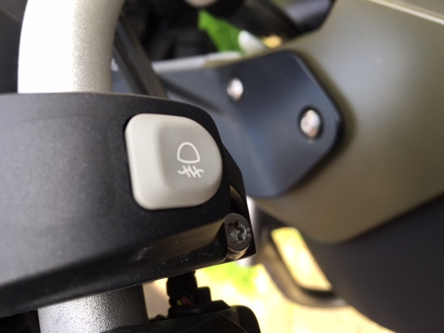

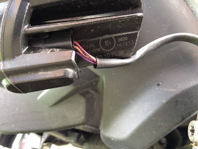

    Zitat Zitat von camasoGS Beitrag anzeigen
    Aha! Damit ist das ja geklärt. Da die GS Nr. 44 anzeigt, wenn die Zusatzscheinwerfer leuchten, sind es also keinesfalls Nebelscheinwerfer, denn die müssten sich mit 3 melden. Entwarnung an allen Fronten!
    nein...leider nicht... Die Symbolik, sowohl im KI, wie auch am Schalter sagt eindeutig: Nebelscheinwerfer...
    Das bunte Bild (mehr Joke, denn rauhe Wirklichkeit) ist ja nur ein Teil dessen, was noch so dagestellt wird, das Symbol für Tagfahrlicht fehlt z.B. auch...
    Die ECE Nummer am "Zusatzscheinwerfer" habe ich auch mal versucht, abzubilden, werde aber nicht schlau draus...
    Ferner ein Bild vom Schalter, sowie vom KI mit allen 3 angezeigten Leuchtbetriebszuständen: TFL, NEBEL & FERN..
    Lediglich das Abblendlicht hat keine Anzeige.
