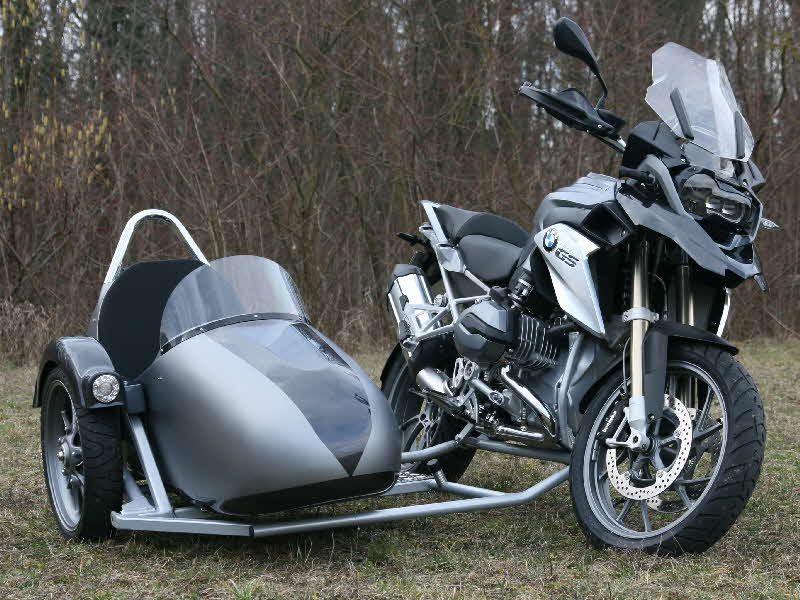

    Jetzt nicht um Werbung zu machen sondern schlicht weil ich das gesehen habe und meins auch so haben will.
    Ich möchte diesen Thread als Sammelpool nutzen um an Informationen zu gelangen, wo und wie komm ich an ein Gespann nach obigem Vorbild.
    Es gibt hier doch bestimmt jemanden, der sich damit auskennt.

    Sag nie zu einem Schwenker Gespann!! -> http://www.kalich.de/html/schwenker.html
    Der Cowy hier im Forum hat seine HP2 von Kalich mit einem Schwenker ausrüsten lassen, schon vor Jahren und hat mächtig Spaß damit, frag den!
    hier z.b.
    Ich glaub Tremola aus der Schweiz beitet noch Schwenker an.
    und hier der Kalich himself bei einem Sicherheitstraining für Schwenker.

    Ich glaub du meinst Armec Emmenbrücke
    Danke
    Das Problem in der Schweiz ist die Einlösung, bisher haben wir es nicht geschafft ein in der Schweiz zugelassenes Mopped mit Schwenker zu versehen und den Segen der MFK zu bekommen. Komplette Schwenker aus Deutschland gingen schon über die Zulassungshürde, gerade steht eine XTZ in der Werkstatt, die demnächst in die Schweiz geht. Armec macht da nicht mehr viel, den musst Du dazu überreden, und dann auch nur für ältere BMW-4V, so zumindest mein Wissensstand.

    Servus Herr Kalich, grüß dich Ralph, ich denke du kannst unserm Capri einen schönen Schwenker bauen ich kann sie ja auf meinen Namen in D zulassen, wieder abmelden und dann holt er sie. So komme ich auch mal dazu, damit ne Runde zu drehen

    Ja, habe Armec eine E-Mail geschrieben.
    Die K50 wäre denkbar ungeeignet für einen Schwenker, weil zu hoch, keine freigabe von BMW und dann noch die scheiss Bürokratie in der Schweiz.
    Ich klär jetzt ab, wie es mit einer 1100 R oder 1100 S aussehen würde.
    Ich hab aber schon irgendwie das Gefühl, am einfachsten wäre der Import einer Gebrauchten aus DE.
    Die K50 wäre denkbar ungeeignet für einen Schwenker, weil zu hoch, keine freigabe von BMW u.
    http://www.kalich.de/html/bmw_r1200gs_lc.html

    Ich weiss, wenn ich aber meine eigene K50 nach DE schaffen würde um dort den Umbau vorzunehmen, krieg ich sie in der Schweiz nicht mehr zugelassen.
