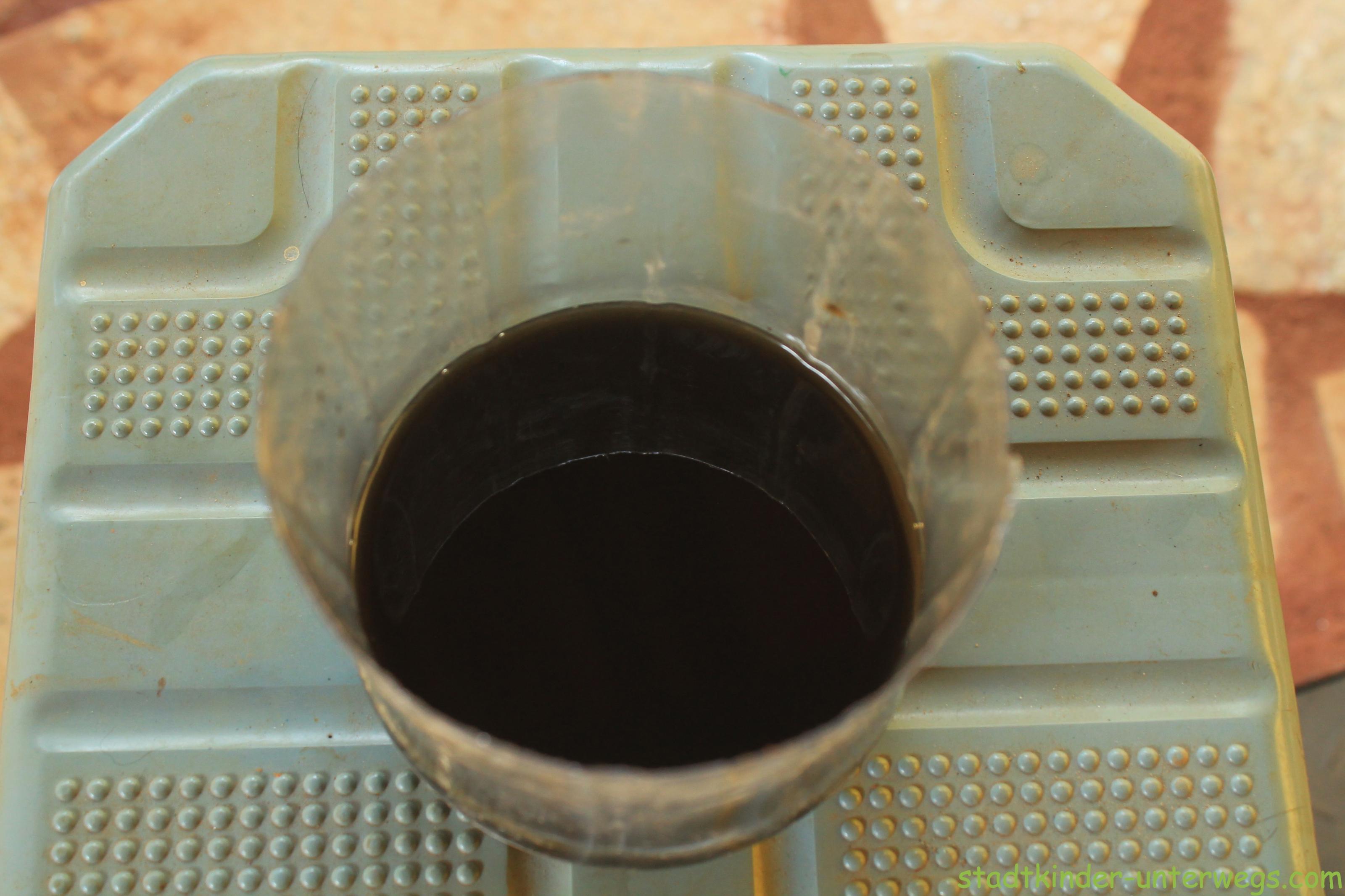

Diskutiere Kardan wasserfest? im Motorrad allgemein Forum im Bereich Community; Beim jährlichen Ölwechsel am HAG kam bei meinen 80er und 100er GSen immer Emulsion raus, bei der 1100er eigentlich nie. ciao Eugen

Wenn Wasser vom Kardantunnel in den Winkeltrieb gekommen ist, dann müsste doch auch Öl vom Winkelantrieb in den Tunnel kommen
Das stimmt so nicht ganz, denn manche (diese) Simmerringe haben eine festgelegte Drehrichtung (ähnlich einem Gewinde), bei der das Öl "zurückgepumpt" wird. Würde man den Simmerring verkehrt herum einsetzten, dann wird das Öl herausgefördert!
An einer meiner ehemaligen 2V-GS war einmal der Getriebeausgangssimmering undicht. Das Öl rann in der Schwinge zum HAG, wo es durch die Drehbewegung der Kardanwelle am Simmerring in das HAG gepumpt wurde. Der Simmerring war aber i.O.
Das Gleiche passiert natürlich auch mit anstehendem Wasser!
da könnte es also ggf sinnvoll sein, die gummimanschette unten mit einem loch zu versehen.
dann könnte zwar kurzzeitig viel wasser an den wellendichtring kommen, wenn das HAG unter wasser ist, doch wie oft passiert das?
dafür würde eingedrungenes wasser aber auch sofort wieder abfließen.
