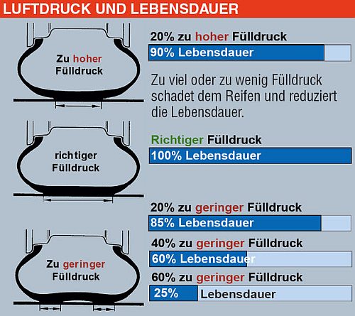

    Hy Jakob,
    unabhängig von der Überladung und maximalen zulässigen Druck deiner Reifen würde ich sagen, du hattest zu wenig Druck auf den Reifen.l_1-20120917.jpg

    Zitat Zitat von m.a.r.t.i.n Beitrag anzeigen
    Hy Jakob,
    unabhängig von der Überladung und maximalen zulässigen Druck deiner Reifen würde ich sagen, du hattest zu wenig Druck auf den Reifen.Klicke auf die Grafik für eine größere Ansicht
Hits:	429
Größe:	55,6 KB
    Hallo Martin, vielen Dank für das informative Bild, genauso habe ich es mir auch überlegt. Aber ich hatte extra auf 3.1 bar (kalt) erhöht und BC zeigte dann im warmen Zustand auch 3.2bar an.
    Wieviel hätte ich denn ca. füllen sollen? Hat da jemand eine Ahnung? Bzw. darf man überhaupt soviel einfüllen?
