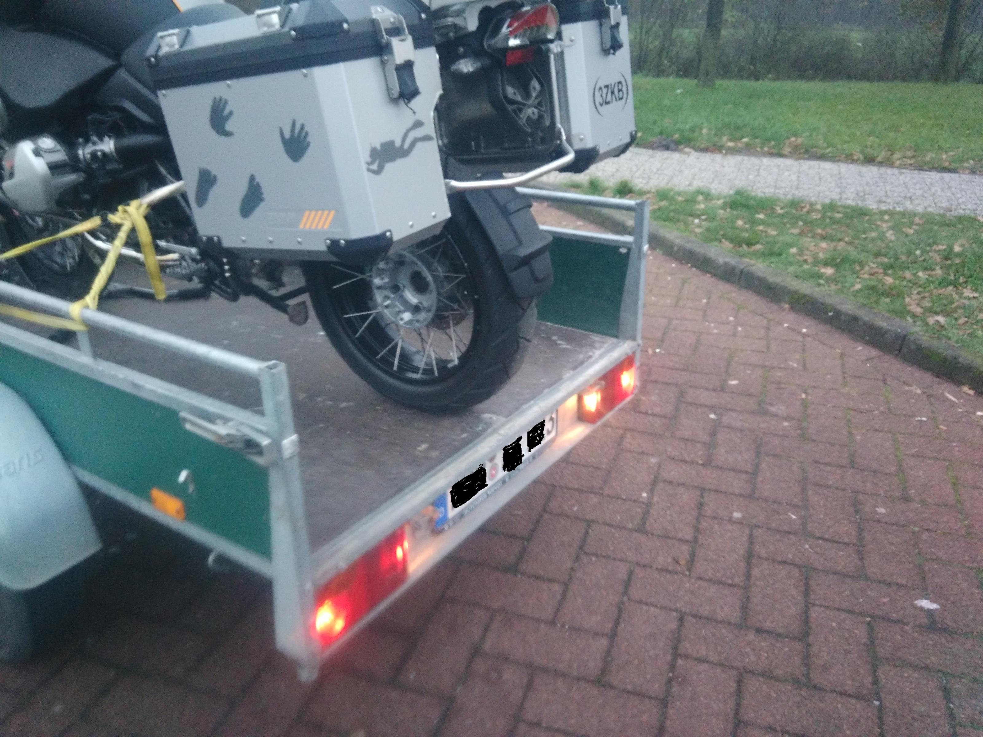

Das ist wirklich unglaublich !!! :grazy:
aber stell deine Q doch mal mit dem Vorderrad an die Hauswand
und messe mal die Gesamtlänge bis zum Hinterrad nicht vergessen
hinten auf 18 cm Höhe (Bordwand) und ? Verlust vorne durch
die Wippe !

Ich habe die GS mit dem Vorderrad an die Wand geschoben und mit dem Zollstock von der Wand bis zum Hinterrad gemessen.
Demnach sind es 2,11m o 2,12m. Also ziemlich grenzwertig, aber die Klappe müsste zu gehen.
Ich kam auf 2,15 / 2,16 bei höhe hinten 0,18 ohne eingetauchte Gabel!

Hej Bremer,
Du weißt doch wie hoch die Bracke ist, ansonsten kann ich dir das heute abend auch eben messen. Dann machst du einen Kreidestrich auf der Höhe an dein Hinterrad und ziehst vorne noch mal etwa drei Zentimeter für den Schuh ab. Damit kannst du ziemlich genau die Länge ermitteln.
Ansonsten kann ich es auch für dich am Freitagabend messen. Da verlade ich meine für den Urlaub.

Im Grenzfall:
Wenn das Moped vorne auch gerade in der Wippe steht (soll heißen 90 Grad zur Bordwand), dann kannst Du es nach hinten etwas schräg stellen, wodurch Du wieder einige Zentimeter gewinnst.

warum muss die Heckklappe denn unbedingt verschlossen sein? Entweder wird sie ausgehängt oder, wie ich bereits schrieb, bleibt sie einen Spalt offen, wenn's nicht passt. Zumindest in Deutschland ist ein Überhang der Ladung unter einem Meter ohne besondere Maßnahmen zulässig, allerdings darf die serienmäßige Beleuchtungseinrichtung nicht beeinträchtigt werden.

Nur wirst du wahrscheinlich die Heckklappe nicht zu kriegen. Und genau da liegt das Problem bei diesem Anhänger. Die Heckklappe klemmt die Auffahrrampe fest. Keine Heckklappe = keine Befestigung der Rampe.
Wo ist das Problem? --- Dann befestigt er die Rampe am Motorrad oder packt sie ins Auto oder...

Maße: 215 x 135 cm (L x B)
zGG. 400 kg
Ntzl. 240 kg
Die GS wiegt ja lt. Schein 238kg und hat eine Länge von 2205mm.
Ich habe die GS mit dem Vorderrad an die Wand geschoben und mit dem Zollstock von der Wand bis zum HInterrad gemessen.
Wenn deine Messerte stimmen bzw. auch anhand der Herstellerangaben müsste es doch passen. Die Herstellerangaben sind 'über alles' und in Höhe der Heckklappen-Kante kannst du die fehlenden 5,5 cm ja locker rausholen.
Bei den Gewichten handelt es sich um zGG's, wenn du da wenige Kilos drüber bist, bricht die Welt auch nicht zusammen, zumal der Trailer ja vom Hersteller tatsächlich für wesentlich mehr ausgelegt ist. Sonst wäre mir die Kiste zu heiß, denn total voll beladen fahren sich solche Trailer bescheiden.
