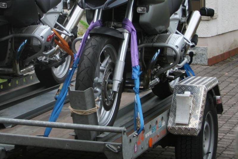

wir planen im Juni ein Urlaub in den Pyrenäen. Hotel bei Andorra ist gebucht, über den Planungen für die dortigen Touren sitze ich fast täglich....
Unsere 5 Motorräder werden wir auf 2 Motorradanhängern befördern, da wir keine Lust auf über 1000km Autobahn haben.
Die Anhänger sind mit diesen Bügeln in die man hineinfährt (hineinschiebt) ausgerüstet, ausserdem vielen Oesen und Aufahrrampe.
Nun meine Fragen:
1.) Fahrt oder schiebt ihr da rauf?
2.) Benutzt ihr Lenkergurte (Griffheizung geht vielleicht kaputt)?
3.) Zieht ihr eure Maschiene vorn stark in die Federung?
4.) Louis bietet für diesen Zweck Verzurrgurte mit 25mm Breite an. Würdet ihr lieber breitere Gurte nehmen?
Ich weiss, das sind viele Fragen. Ich möchte allerdings keine (teuren oder gefährlichen) Fehler machen.
Vielen Dank für eure Hilfe!
Gruss Karsten und Diana

Das macht jeder anders und viele behaupten, nur ihre Methode sei richtig...
Also, ich fahre meine GS auf den Anhänger, stelle sie dann auf den Seitenständer und suche dann die Gurte... Wichtig VOR dem Rauffahren: der Anhänger ist angehängt und die hinten vorhandenen Stützen sind unten.
Dann nehm ich ganz normale Ratschengurte, fange vorn links an und befestige den Gurt LOCKER an der unteren Gabelbrücke. Dann kommt vorn rechts. Da ich nicht diese Wippe habe, muss ich nun selbst den Töff grade halten, mitder anderen Hand dann den 2. Gurt anlegen. Mittlerweile hab ich die notwendige Länge von Gu 1 so im Gespür, dass der Töff nun schon perfekt steht. Dann werden die beiden hinteren Gurte vom Rahmen zu den Ösen des Anhängers gespannt. Stramm aber nicht extremistisch.
Fertig. Dauert mit Gurtsuche ca. 6 Minuten.
Zu zweit gehts einfacher. Aber extra deshalb heiraten? :-)
Man wird mir widersprechen. Aber ICH halte es für Unsinn, aus dem simplen Sichern eines Motorrades eine Wissenschaft zu machen. Das einzige Risiko sehe ich darin, das Motorrad vom Hänger zu werfen. Gurt anziehen und gut ists.

sehe ich auch so wie der Holger! Befestige vorne ebenfalls an der unteren Gabelbrücke, verwende dazu allerdings zur Vermeidung von Beschädigungen (Kratzer ect.) noch zusätzlich sogenannte "Kranschlingen":
Man sollte die Gurte allerdings mit Gefühl anziehen!
Fahren. Ich bin ein faules Schwein. Allerdings würde ich nicht extra anlassen um auf den Hänger zu faheren. Eher parke ich schon am Vortag drauf.
Lenkergurt. Aber nicht an den Griffen, sondern dort wo die Querstrebe ansetzt
Ca. gut 50 mm
Ich habe nur 4-to Gurte. Die sind 50 breit
An der unteren Gabelbrücke abspannen anstatt am Lenker ist Geschmacksache. Es funktioniert weil Dämpfer am Mopped sind.
Dies jedoch zu tun damit das Mopped "mitfedern" kann ist Blödsinn. Kein Ladegut wird irgendwo so befestigt dass es mitfedern kann, weil die Gefahr besteht ein schwingendes Gesamtsystem zu basteln.

Auf dem Bild das ist OK,ich fahre auch schon jahrelang so.Mit dem drauffahren ist das so ne Sache,besser ist drauf schieben ihr seid doch genug Leute.Runter 1Gang rein und mit der Kupplung langsam wieder runter vom Hänger das geht auch alleine.Nur mußt du was unter die Gurte machen ,da gibts so Antirutschmatten,sonst ist wie bei mir der Lack abgescheuert.

Ich "fahre" das Motorrad auf den Anhänger und laufe nebenher.(bin allerdings auch 191cm lang)
Oben angekommen, Seitenständer ausklappen und Moped abstellen.
Ersten Gang rein und dann erst vorne mit Lenkergurten abspannen, dabei drauf achten, das die Maschine im Lot steht.
Danach spanne ich hinten ab, links und rechts an der Gepäckbrücke und ziehe das Motorrad ziemlich tief in die Feder.
Anschliessend spanne ich vorne nochmal nach.
Unter allen Gurten, die mit dem Motorrad in Verbindung kommen, lege ich vorher Putzlappen.
Der Gedanke, wie oben schon mal angedeutet, einen Gurt über die Sitzbank zu ziehen bringt gar nichts, ausser dem Gelächter erfahrener Hängerfahrer:)
Bei den Lenkergurten schön vorsichtig sein und drauf achten, dass die "knitterfrei" über die Griffgummis laufen; hab mir schon mal ein Gummi versaut.:cool:

Wie die Vorschreiber - keine Wissenschaft draus machen!
Aber es gibt doch ein paar Fehler, die man vermeiden kann:
- die Spanngurte NIE NIE NIE an Metallkanten entlang führen die nicht wirklich "rund" sind. Die Gurte sind unter Garantie nach wenigen Kilometern durch! Lieber Gurte mit eigenem Haken verwenden, die sind m.E. optimal.
- Das Mopped hält mit 4 Gurten 1a - keine Frage, aber kontrollieren ist kein Fehler. Wenn man 1000km oder mehr am Stück mit dem Hänger gen Süden fährt, ist der eine oder andere Check nicht verkehrt.
- wer dünne billige Gurte aus dem Baumarkt verwendet, sollte nicht alll-zuuu weit fahren wollen... Die halten das auf Dauer nicht aus. (alles schon probiert... :D - zum Glück ohne Folgen...)
Und wer wissen will, was ein Mopped auf dem Hänger alles mitmachen muss, einfach mal 100km hinterher fahren. Dann ist es selbserklärend, warum man gute Gurte verwenden sollte, sowie sorgsam verspannen...
