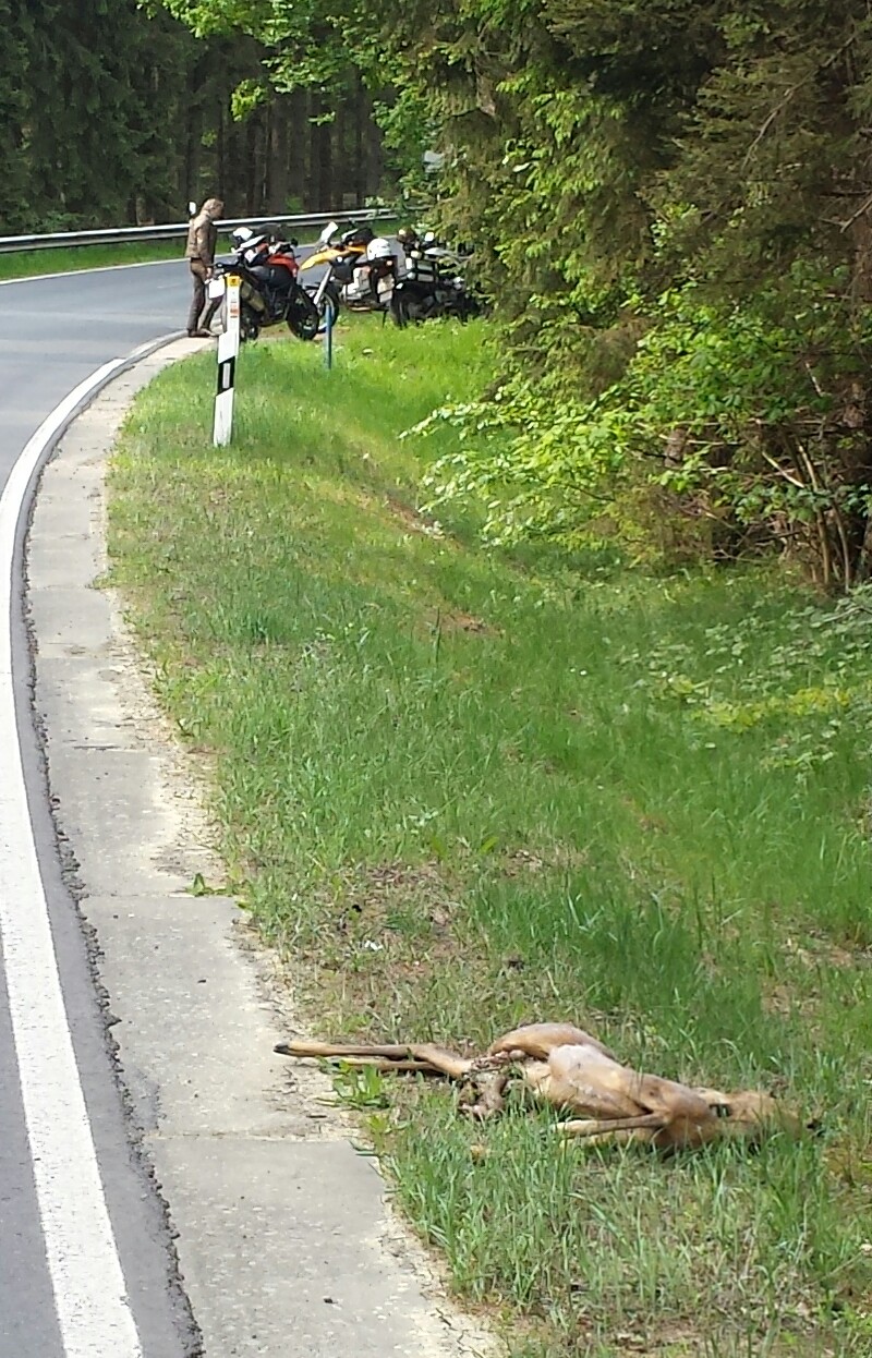

Dem kann ich mich seit letzten Mittwoch anschließen, zumin. was Rehe in der Eifel angeht:
Bei freier Stecke mit 100 km/h direkt vors Vorderrad. Ich hatte nur noch die Möglichkeit den Lenker etwas fester zu halten, alles andere war zu spät. Das gibt schon einen guten Ruck. Das Reh war wohl sofort Tod.
An der GS war außer ein paar Haare und Blut nichts zu sehen. Habe allerdings keine Ahnung, ob versteckte Schäden (Lager, etc.) durch den Aufprall entstanden sind. Hat da jemand Erfahrungen von Euch?

Dann will ich mich mal selber zitieren und berichten....
(...) kann ich mich seit letzten Mittwoch anschließen, zumin. was Rehe in der Eifel angeht:
Bei freier Stecke mit 100 km/h direkt vors Vorderrad. Ich hatte nur noch die Möglichkeit den Lenker etwas fester zu halten, alles andere war zu spät. Das gibt schon einen guten Ruck. (...)
An der GS war außer ein paar Haare und Blut nichts zu sehen. Habe allerdings keine Ahnung, ob versteckte Schäden (Lager, etc.) durch den Aufprall entstanden sind. (...)
Fazit: Der Rahmen wurde vermessen und es mussten beide Streben "Vorderrahmen" ("Lenkkopflager" <-> Motorblock) ausgewechselt werden. Ebenfalls hat es den rechten Motorschutzbügel (SWMotech) verbogen (unten bis an den Rahmen gedrückt. Der wurde nun auch getauscht (hat aber schon wieder seine ersten Kratzer... :engel: ).
Die Versicherung hat problemlos meinem Wunsch, einen Gutachter hinzuzuziehen, entsprochen. Und der hat die Vermessung des Rahmens vorgeschlagen.
Ich kann also nur jedem empfehlen, tatsächlich genauer hinzugucken und im Zweifel von Fachleuten eine Meinung einzuholen.
