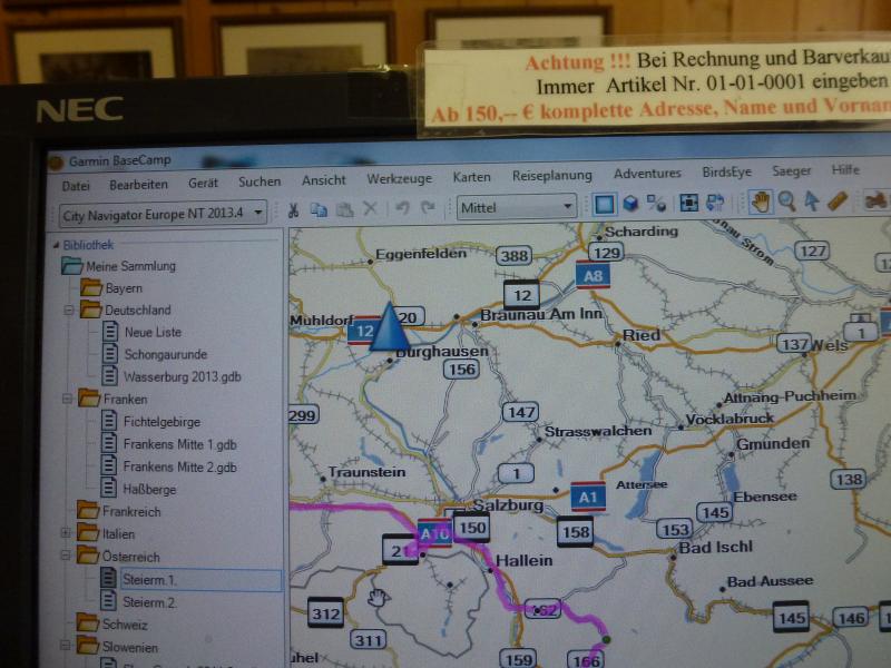

    Servus,
    schau dir mal mein Bild an. Da findest du in der 3. Kopfzeile von oben, links das Fenster "City Navigator Europe NT 2013.4" und im gleichen Feld ein kleines schwarzes Dreieck das auf dem Kopf steht. Da drückst du drauf, dann geht ein Fenster auf mit allen auf deinem Comp. vorhandenen Kartenversionen und da steht in der Regel immer die zuletzt angewendete Version drin. Das heißt du mußt nach unten scrollen und solltest dann deine neu geladene 2014.1 finden. Wenn die angezeigt ist kannst das Fenster wieder schließen und dann solltest du statt "City Navigator Europe NT 2013.4" deine neue Version stehen haben, die dann auch automatisch verwendet wird.
    Solltest du dieses kleine Kartenfenster gar nicht sehen, dann mußt du in deinen Einstellungen suchen und dieses Fenster in deiner Kopfzeile anzeigen lassen. Oder in der Kopfzeile auf Ansicht gehen dort auf Produkt anzeigen gehen, dann öffnet er alle vorhandenen Kartenversionen und du kannst dann via Häkchen die richtige auswählen.
    Hoffe es funktioniert dann.

    Servus,
    so ganz verstehe ich nicht was du mir damit sagen willst. Das ist ja kein Screenshot sondern einfach mit der Digicam der Bildschirm fotografiert und hier reingestellt. Falls du meinst, daß es sehr klein geraten ist, dann einfach auf das Bildchen doppelklicken und es wird zum Bild.
    Gruß Karl
    ps meine Anleitung war für das Kartenproblem vom "Weinviertler" gedacht.
