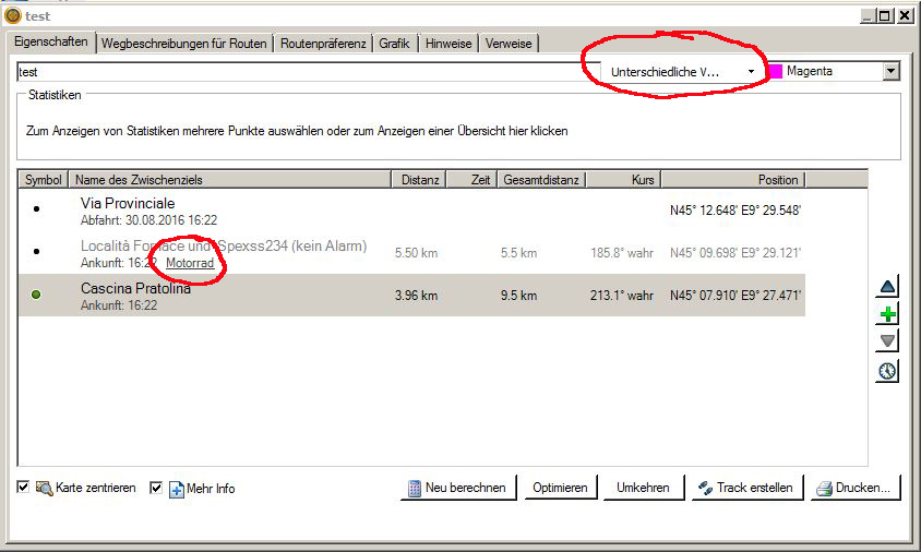

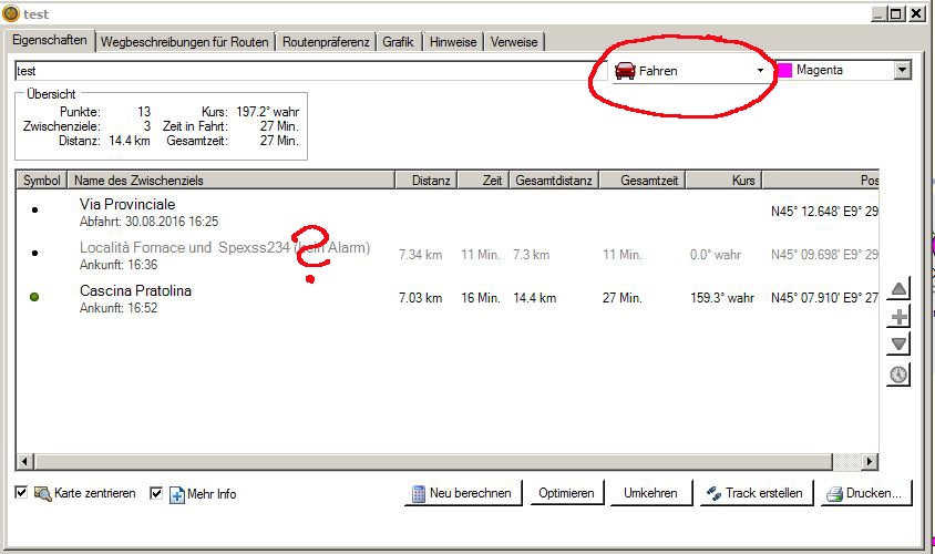

Erstelle doch mal eine Route mit Start, einem Zwischenpunkt beliebiger Art und Ziel.
Das allgemeine Profile ist "Fahren", die erste Teilstrecke bekommt das Profil "Motorrad, das sieht dann so aus:
Dann export als *.gdb und wieder import.
Die importierte Route sieht so aus:

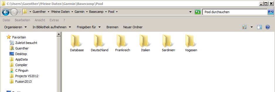

So sieht der Pfad zu den Datenbanken bei mir aus: dbs.JPG
