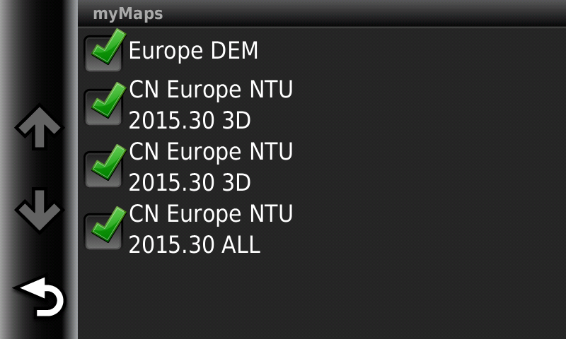

    Nach dem Update auf Europe NTU 2015.30 habe ich
    2x die 2015.30 3D CN Europe NTU Karte unter myMaps auf meinem Navigator V angeführt!
    Bitte kontrolliert einmal euren Navigator V!
    Um Antwort wird gebeten!

    #3
    Servus Maximilian,
    bei mir steht dort grün angehakt:
    Europa DEM
    CN Europa NTU 2015.30 3D
    CN Europe NTU 2015.30 ALL
    Servus Martin

    Hallo Martin,
    siehe bei meinem Navigator V:
    Habe bereits folgendes versucht:
    Die drei unten angeführt Dateien wurden von mir vom Navigator V gelöscht.
    gmap3d.gma
    gmap3d
    gmap3d.unl
    Ergebnis:
    Beide CN Europe NT 2015.30 3D waren danach nicht mehr unter myMaps zu sehen.
    Im Anschluss daran mit GarminExpress die Karten neu installiert.
    Ergebnis: siehe obigen Anhang.

    Hey Maximilian,
    schaut komisch aus. Vielleicht liegt es daran, dass ein Teil der Daten auf dem Navi und ein Teil der Daten auf der SD Karte abgelegt sind?
    Sonst fällt mir dazu nichts ein süßer die Hotline zu kontaktieren.
    Bei mir sind alle Daten auf dem Gerät und nicht teilweise auf der SD Karte.

    Hallo Martin!
    Vorerst ein "DANKESCHÖN" für deine Antworten!
    Auf der SD-Karte befinden sich keine Daten.

    #8
    2x 3D Karte ist doch logisch wenn du ganz Europa installiert hast: 1x Linksverkehr und 1x Rechtsverkehr
