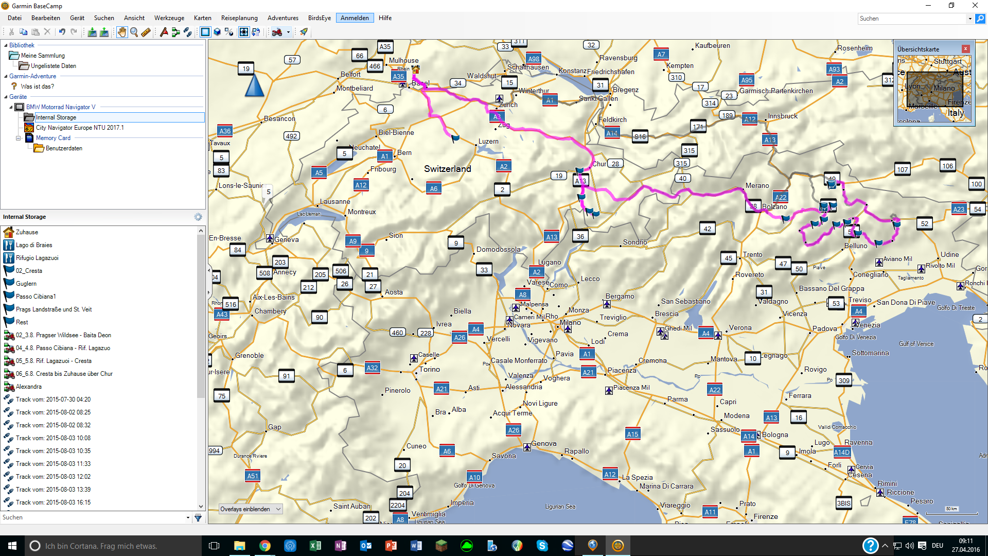

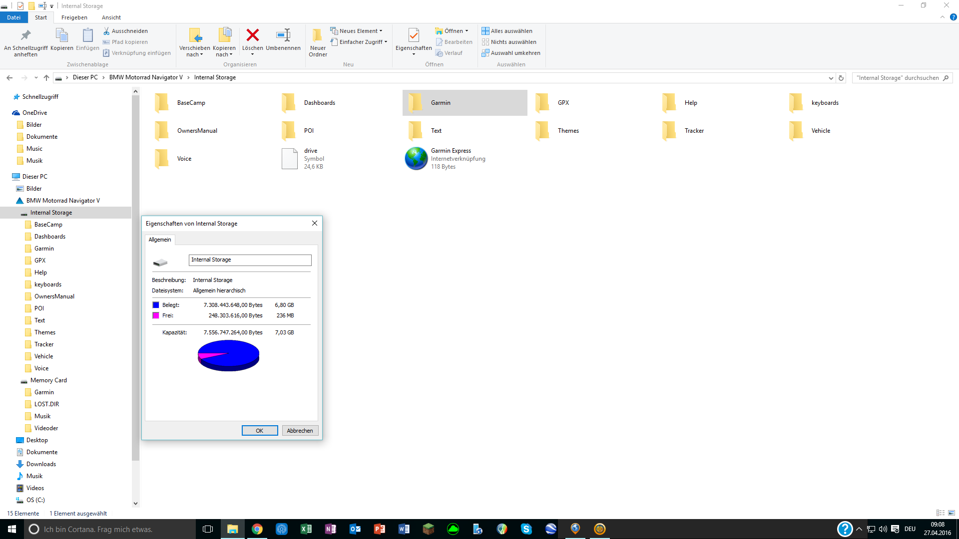

    neues Jahr und neuer Computer; da habe ich gleich mal BaseCamp und Garmin Express installiert und mit meinem Navigator 5 verbunden. Alles gut gelaufen, wird erkannt usw. Jetzt ist aber der interne Speicher meines Navi ziemlich voll (ich habe auch eine SD Karte mit 16GB drin) und ich möchte da etwas aufräumen. Auf BaseCamp werden beim Klick auf Internal store die alten Routen vom letzten Jahr noch angezeigt, die will ich gar nicht mehr haben; kann sie aber nicht entfernen. Im Explorer auf dem PC werden beim Anklicken des Internen Speicher und Eigenschaften angezeigt, dass von 7GB 6,8GB belegt sind. Zähle ich aber alle Ordner und Dateien etc zusammen, komme ich nur auf 311 MB. Wo sind denn dann die ganzen anderen Daten? Sind es die Karten, die in BaseCamp aber nicht im Explorer angezeigt werden?
    Ich habe mal Screenshots gemacht, damit man das besser versteht.

    wenn ich Dich recht verstehe, dann wunderst Du Dich, dass in Basecamp Dir nur 311 MB angezeigt werden, der interne Speicher in der Windows Anzeige aber nur noch 236 MB frein Speicher meldet von fast 8 GB. Dort sin den Ordnern sind natürlich die ganzen Kartendaten und die komplette Firmware des Navi V enthalten, in Basecamp werden Dir nur die Routenplanungsdinge angezeigt.

    Ja, ich blick' da bei den Anzeigen nicht mehr so durch. Im Basecamp Screenshot werden rechts ja noch die Tracks usw. angezeigt. Wie kann ich das denn wegbekommen? Wenn ich jetzt was neues mache (Route, Punkte etc.), diese kann ich löschen. Meine Sammlung ist auch leer, auf dem Navi direkt habe ich auch die alten Touren gelöscht. Kann man die ganzen Kartensachen denn auf die Speicherkarte auslagern oder ist das nicht möglich? Bzw. muß ich mit diesem fast vollen internen Speicher des Navi 5 leben?

    schau mal in den Ordner /Basecamp auf dem NAV V, dort liegt nur die SW für den PC und somit kannst du den Ordner komplett löschen.
    Basecamp bekommst du auf der Garmin Website immer wieder neu.
    Im Ordner /OwnersManual kannst du alle PDFs löschen die nicht in Deutsch (***de.pdf oder so) sind, es sei denn du benötigts eine Schwedische Bedienungsanleitung :-)
    Weiterhin kannst du unter /Help auch alle Sprachhilfen die nicht auf Deutsch (**de.htm oder so) enden löschen.
    Damit hast du schon einiges an Speicherplatz auf dem internen Speicher freigeschaufelt.

    Ich weiß gerade nicht, wo es genau war, aber hier im Forum ist eine Beschreibung, wie man die 3D-Karte (Schummerung) nach der Installation auf die SD verschieben kann.
    Mein interner Speicher war nach dem letzten Update auch ziemlich voll. Die 3D dann wieder auf die SD verschoben und es sind dadurch knapp ein GB im Internen frei geworden. Perfekt

    so, jetzt habe ich doch einiges gelöscht. Jetzt sind ca. 500MB frei.
