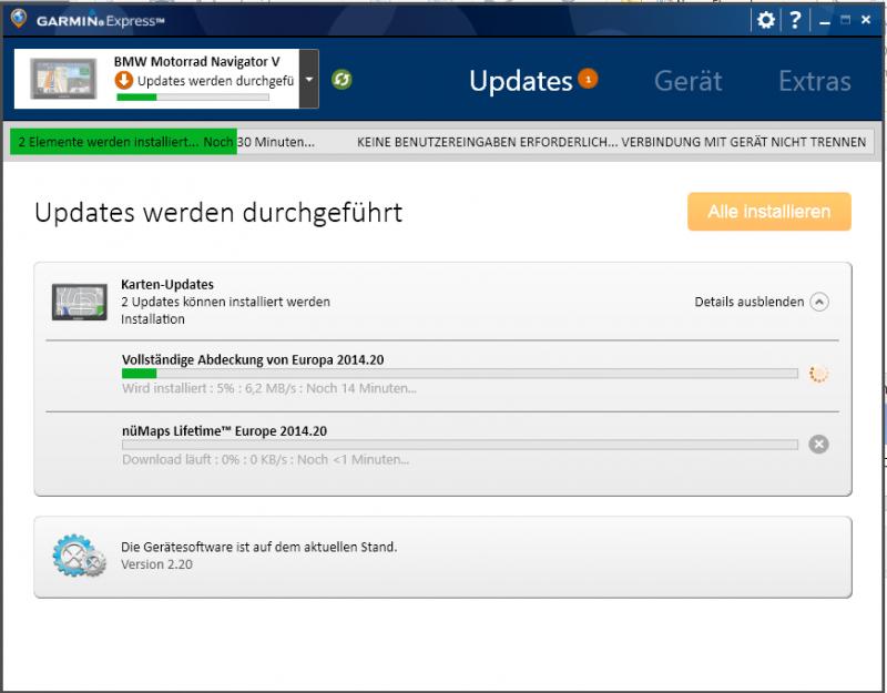

die lösung für mein problem das der treiber beim anstecken des usb-kabels nicht richtig installiert wurde ist folgende:
meine ethernetkarte im schleppi war deaktiviert. kaum zu glauben was das eine mit dem anderen zu tun haben soll/hat (PCI-geraffel). naja ... microdoof halt.
tipp: wer den navi nicht als tragbares gerät im explorer angezeigt bekommen möchte sondern als usb laufwerk so wie dies ein normaler mensch auch erwartet .... einfach folgendes ausführen:
Tippen Sie in die Kartenansicht unten rechts auf die Tempoanzeige um zum Reisecomputer zu gelangen. Dort drücken Sie so lange (ca. 6-8 Sekunden) auf den runden Tacho bis sie in das Entwicklermenü kommen. Wählen Sie dann unter “MTP Settings” den Eintrag “MASS Storage” und bestätigen Sie die Schaltfläche “Speich”
danach USB-kabel am PC anschließen und schon habe ich den nav wie gewohnt als laufwerk im dateiexplorer. vor dem abziehen des usb-kabels sollte nun das gerät erst wieder entfernt werden. so wie man dies z.b. auch mit anderen laufwerksmedien handhabt.
