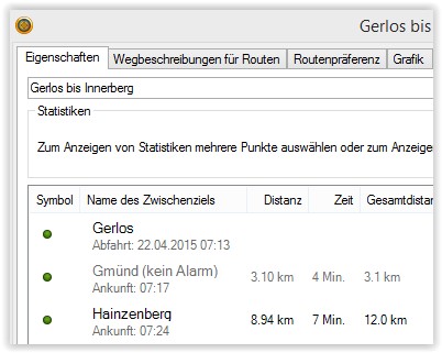

    Zitat Zitat von KaTeeM is a schee... Beitrag anzeigen
    ...nannte man diese Punkte auch "graue Wegpukte"...
    Ja, das scheint auch gar nicht so unsinnig, da ihr Name in BC ausgegraut dargestellt wird:
    Wie ich gerade sehe, nennt BC diese "Routenpunkte".
    Denn es gibt in dem Kontextmenü bei Rechtsklick auf die Route im linken unteren BC-Fenster einen Menüpunkt "Routenpunkte entfernen", der genau diese ausgegrauten aus der Route herauslöscht.
