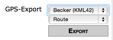

    Hallo Leute!
    Was ist denn das für ein Support gewesen??? Ich nutze auch ein MAC und erstelle meine Routen im Motoplaner und kopiere sie wie Carlo 93 beschrieben hat aus dem Download auf das Gerät alles ohne Content Manager.
    Anfangs hatte ich auch tierische Problem (bereits beschrieben) vernünftige Routen mit dem Gerät abzufahren, hat sich mittlerweile erledigt, da ich meine Routen nicht wie Becker beschrieben hat (How-to BECKER mamba)
    ausgebe sondern mit der Einstellung:
    Mit der Entstellung die Becker beschreibt (Route o. Track) bekommt man nur eine 1kb große gpx Datei ohne Wegpunkte die das Gerät logischer weise nicht als Wegpunkte erkennt, Motoplaner habe ich auf das Problem aufmerksam gemacht aber auch da keine Rückmeldung... Schade!!!
    Ich habe beim Travel-Event mal mit dem Becker Menschen gesprochen und Ihm meine ganze Odyssee erzählt, ich hoffe das die das endlich berichtigen auf der Homepage sonst werden die Geräte reihenweise wieder zurück gesendet. Nicht jeder ist ein Computer ........
    Was am MAC nicht läuft ist wie schon erwähnt der Content Manager. ist bei mir aber nebensächlich da ich noch eine Windows Quetsche im Haushalt habe.
    Mittlerweile finde ich das Becker richtig Klasse, die Routen die das Ding erstellt sind echt Top!!!
