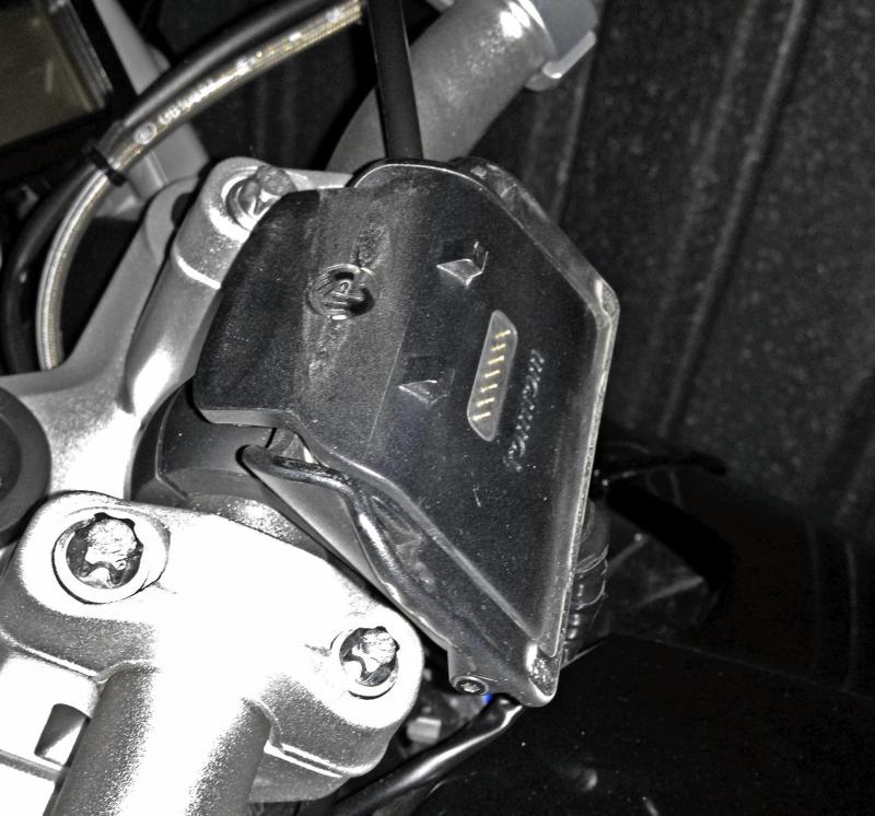

    Mit den Vibrationen ist das so eine Sache, Montage direkt mittig auf dem Lenker.
    (Siehe mein Post #21 von Seite 3)
    Hier mal ein Bild nach gut 4500km auf meiner Q.
    Klicke auf die Grafik für eine größere Ansicht
Hits:	865
Größe:	46,7 KB
    Deutlich sind die "Einschläge" in der Kontaktreihe zu sehen.
    Außerdem am oberen und unteren Rand Materialabtragung vom Halter.
    Ich halte meine GS nicht artgerecht, d.h. ich fahre ausschließlich auf der Straße
    Wenn die Saison vorbei ist, geht der ganze Kram an den TT Service, mal sehen was die dazu sagen.
    Ich bin das so Leid mit dem ganzen Krempel.
    Am liebste wäre mir ein wasserdichter Halter für ein iPad Mini,
    das nutze ich schon so im Auto mit der TT Software - einfach perfekt.
    gruß uWe

    oha, daß schaut nicht gut aus. Ähnliches gab es beim Rider 1 als dessen Dockingshoe versagte. Nannte man damals "Lochfrass" mit der Folge, daß über kurz oder lang es zu Kontaktschwierigkeiten kommt und das Gerät nicht mehr geladen wird.
    Würde ich alsbald an den Hersteller senden. Aus eigener Erfahrung kann ich sagen, daß TomTom mit der Reklamationsbearbeitung recht schnell ist. Bei mir ging es immer in rund 5 bis 7 Werktagen. Versand ist kostenlos, da TT Versandetikett von UPS zur Verfüngung stellt. Unbedingt aber über ein Ticket einsteuern!
    Hatte den Urban Rider rund 20 tkm am original Navihalter (über den Armaturen) und den neuen 2013er jetzt circa 5 tkm ohne jegliche Probleme an der GS.
    Vielleicht ist die Lenkermontage daher nicht so optimal.

    Das sieht ja böse aus. So sah meine Rider1 nach 15TKM aus. Aber nach 4000Km? Ich habe allerdings meinen Rider an einem Multipod hinter den Armaturen befestigt. Ich dachte beim Rider2013 ist das Thema vorbei. Mal sehen. Ich habe jetzt meinen neuen Rider erst 3000KM drauf. Kann aber noch nichts erkennen.

    Hallo Boogieman,
    eine andere Position ist schwierig, da ich ohne Scheibe fahre (Wunderlich Flowjet ganz flach eingestellt).
    Ich finde aber - Lenker hin/oder/her - das es eben wegen den altbekannten Problemen nicht mehr vorkommen dürfte.
    Überlege, mich nach Instandsetzung/Reparatur ganz von dem Gerät zu trennen.
    iPhone oder besser iPadMini an der Q..... das würde mir reichen.
    Gruß uWe

    daß war ein Problem beim alten 1er Rider. Bei den neuer Geräten kam das eigentlich nicht mehr vor, Ausnahmen bestätigen die Regel. Beim aktuellen Modell wurden zusätzlich noch die Federn im Aktivhalter verstärkt.
    Als Alternative gäbe es noch die Montagemöglichkeit an der oberen Gabelbrücke. Da soll es auch nicht so starkt vibrieren.
    Boogieman

    hier mal ein Bild vom Halter nach der letzten 600km Tour (Belgien, Luxemburg, Vulkaneifel)
Hits:	790
Größe:	79,5 KB
    ich fahre nicht OffRoad!

    Der Vergleich hinkt aber ein wenig, du hast den TTR in einem Touratech Halter montiert.
    Ist ja so als wäre das Ding eingemauert, damit dürfte eine Bewegung zwischen Halter und TTR
    ja wohl ausgeschlossen sein. Ist da auch noch ein Dämpfer zwischen?
    Ich bin davon ausgegangen, das ich mit dem beiliegenden Montagematerial alles richtig gemacht habe.
    Im Gegensatz zu meiner R850R rappelt die GS am Lenker mit den pseudo- OffRoad Reifen deutlich mehr.
    Mal sehen was der TT Service dazu sagt.
