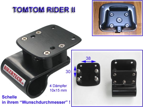

So, ich habe den neuen TTR (2013) nun auch angebaut (bei knapp 2 Grad in der Garage).
Als Halter direkt auf dem Lenker habe ich : Hermann Mechatronik
Details -
Hier einige (Händy) Bilder.

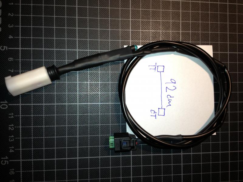

Stromzufuhr über das gebastelte Cartool Kabel, der Rider selbst ist recht klotzig und
nicht mal eben in die Jackentasche gesteckt.
Der Abstand der Gewinde im Halter ist identisch mit dem vom TT Urban.
... bei Fragen, gerne .

Also (siehe mein Post #21) ich habe da mal getestet.
TT Halter mit dem Cartoolkabel und aufgestecktem TT verhält sich wie folgt:
Zündung an = TT geht an, Zündung aus - nach ca. 2Min schaltet sich die Spannungsversorgung zum Halter ab
und der TT warnt davor sich in 10 Sekunden abzuschalten.. was er dann auch macht.
Das alles an einer TÜ / EZ 11.2012

Ich war gerade noch mal testen,
Zündung an - Zündung aus (ohne den TTR)... 2 Min gewartet, bei ausgeschalteter
Zündung TomTom angesteckt, keine Reaktion kein Ladevorgang.
- Ich würde mal behaupten, dann ist die Versorgung zum Halter abgeschaltet -
Zündung an - TomTom aufgesteckt und schaltet sich ein, TomTom abgezogen,
Zündung wieder aus, 2 Minuten gewartet, TomTom wieder aufgesteckt - keine Ladefunktion
und auch kein einschalten...
- Ich würde mal behaupten, dann ist die Versorgung auch wieder abgeschaltet -
Wenn mir jemand gesichert sagt an welchen der 7 Pinne die Spannung anliegt,
kann ich auch noch mal messen gehen.
Wenn das Original Ladegerät von BMW angeschlossen ist, dann ist auch immer Spannung an
der Halterung/TomTomR.
